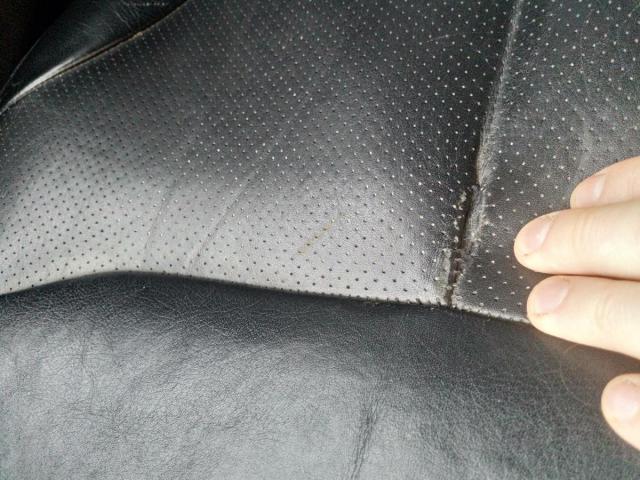

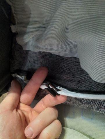

Всем привет, нужна помощь. У меня начали рваться нитки на сидениях, подскажите есть инфа как разбираются сидушки w140?
Сообщение отредактировал ssa302: 11 December 2018 - 10:02
#85 ОФФЛАЙН   cbx121
cbx121
    Mafioza
  • Cообщений: 2360
  • Город:ЧАССР
    W 210
Отправлено 11 December 2018 - 10:22
Откручиваешь 4 болта
Снимаешь и переворачиваешь сиденье
Отверткой плоской по кромке снизу поддеваешь нижнюю подушку седла(обивка)
Снимаешь её
#86 ОФФЛАЙН   ssa302
ssa302
  • Cообщений: 79
    w140, S600
Отправлено 11 December 2018 - 11:10
Снимаешь её
спасибо, буду пробовать

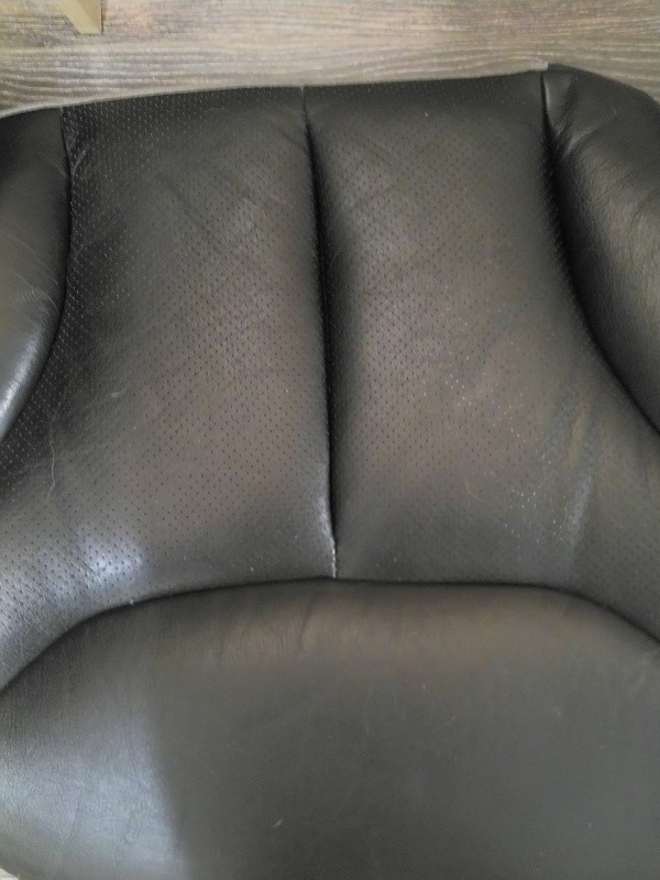

Отправлено 08 January 2019 - 17:35

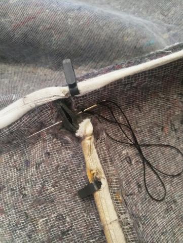

Попробовал зашить сидения на своей игрушке, сегодня начал с подушки заднего сидения.
кожа снимается легко, там стоят крючки многоразовые. Как оказалось нитки пришли в негодность, я воспользовался капроновыми нитками, чтобы надолго.
Результат на лицо, как новый)). Осталось сделать передние сидения.

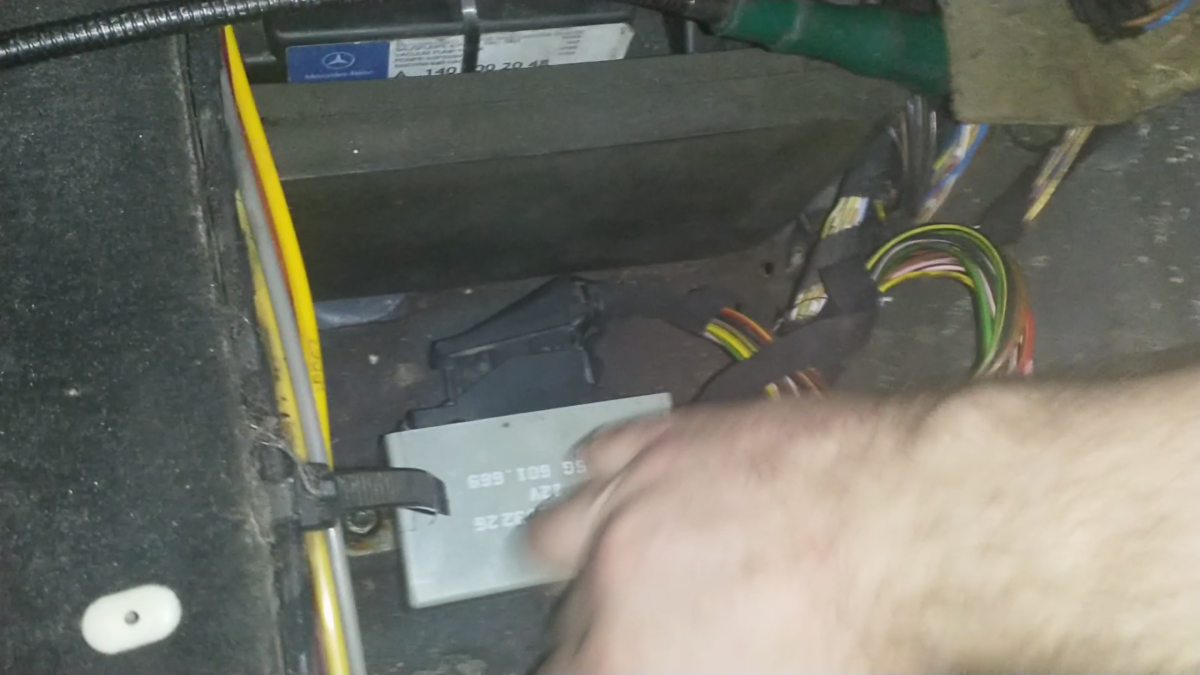

Отправлено 07 February 2019 - 00:58

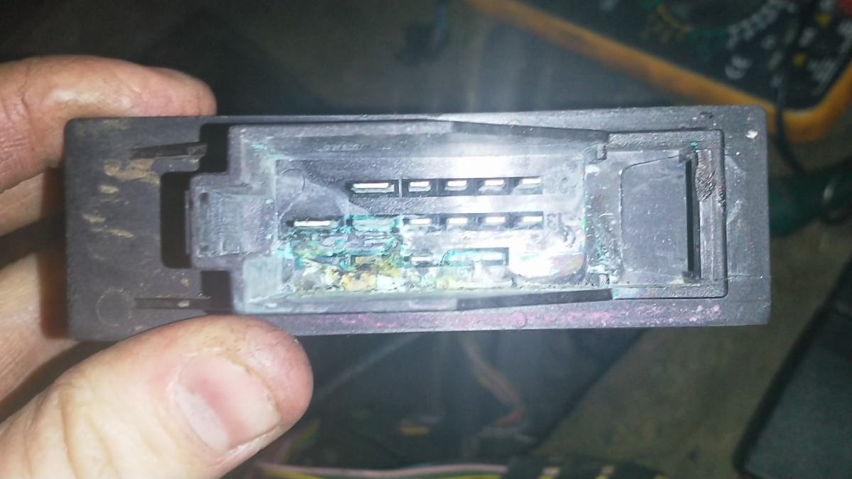

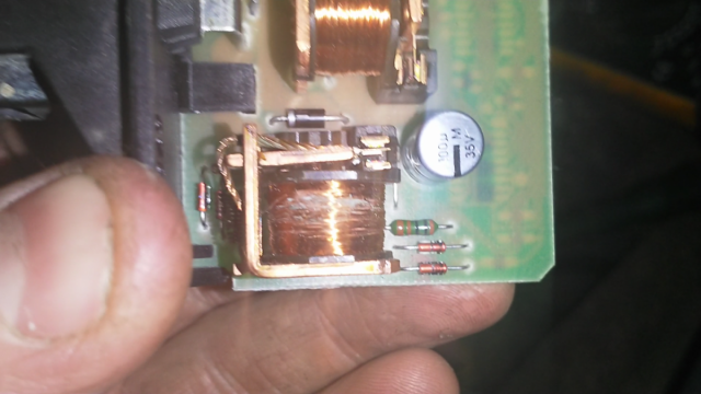

Случилась беда.. перестал работать правый мотор опрокидывания заднего подголовника. Начал прозванивать проводку и дошел до блока управления задними подголовниками. Начал осматривать и вот, что увидел.. как я понял проблема в том что блок находится под задним сидением на полу и туда попала влага. Я ещё в том году снимал ковры и обратил внимание, что трубки алюминиевые которые идут на заднюю печку местами окислились. Окисление произошла в месте крепления этой трубки . И пол был сырой от тосола.. трубки я восстановил, а вот то, что попала влага в этот блок я не подумал и он окислился. Купил новый поставил, полет нормальный.

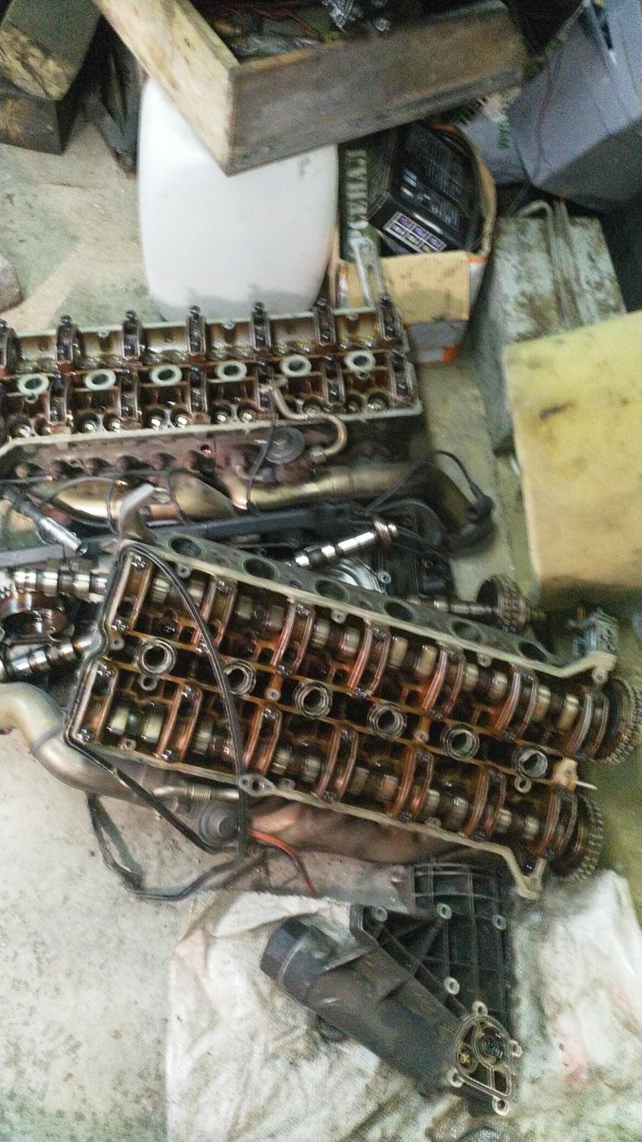

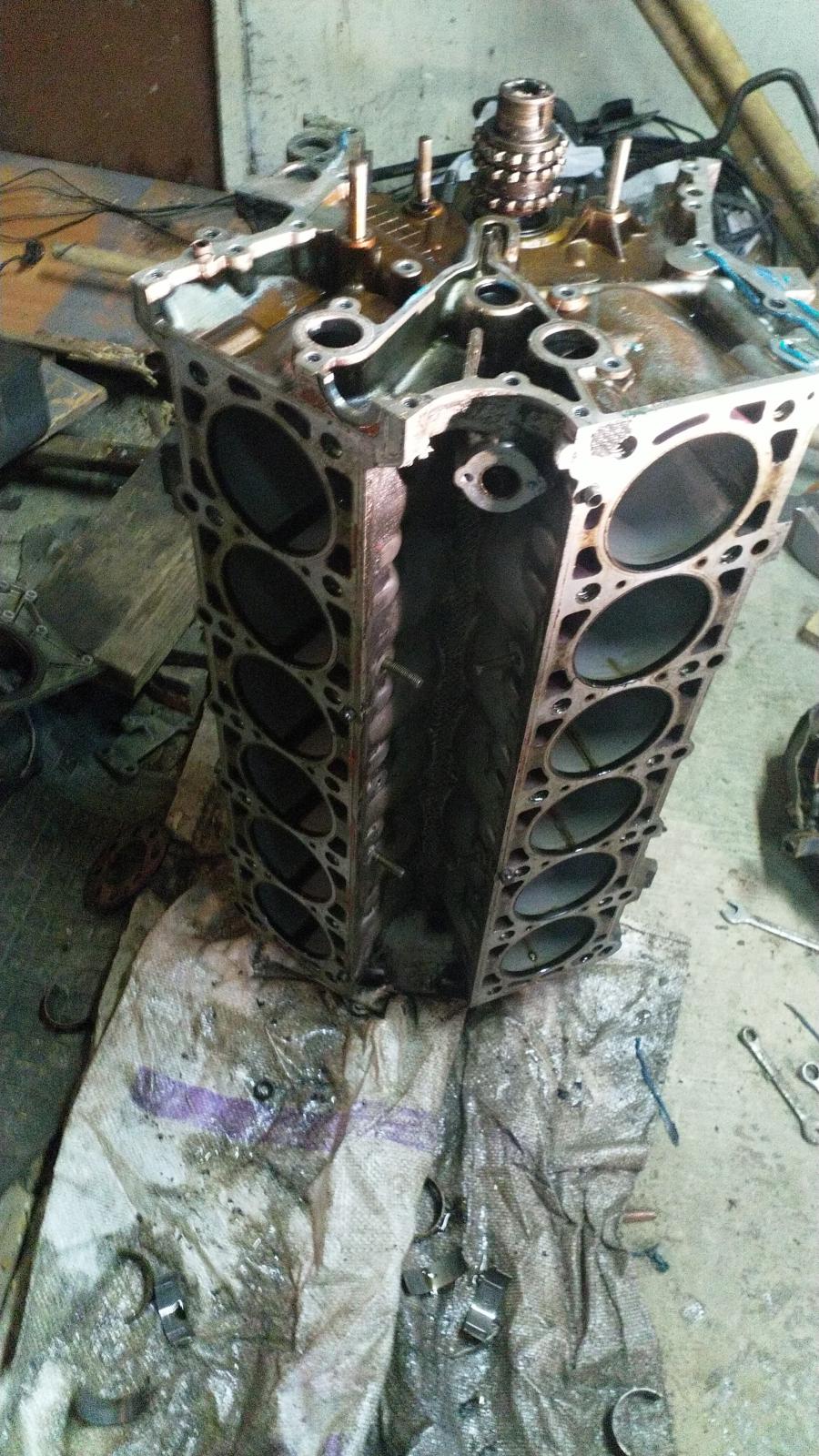

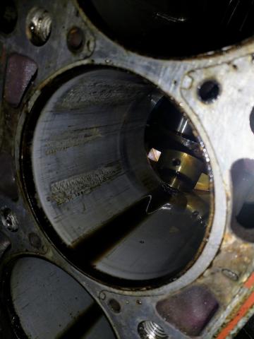

Не помню писал я вам или нет, но я уже осенью менял мотор. После того как сделал АКПП, приехал мотор, а именно попадало масло в камеру сгорания, дым стоял очень сильный. После этой поломки уже не хотел лезть в этот мотор и купил из Швеции с пробегом Чуть больше 100000, но любопытство заставило меня разобрать старый мотор. Смотрите фото. Задиры большие, парни отключаете егр на этом моторе срочно, если хотите долгий срок мотора.

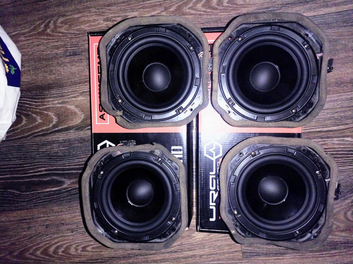

Скоро сезон, все будут выкатывать свои игрушки. И я готовлюсь. Т.к. у меня стоит якобы блатная музыка bose, которая уже вся хрипит. Решено это дело исправить, начал с задней полки. Заменил мидбасы. Поставил Урал вархед 16,5 басс хороший, будто Саб стоит в багажнике. Спиной чувствуешь. Оригинал бу ставить не хотел, они все мертвые.
