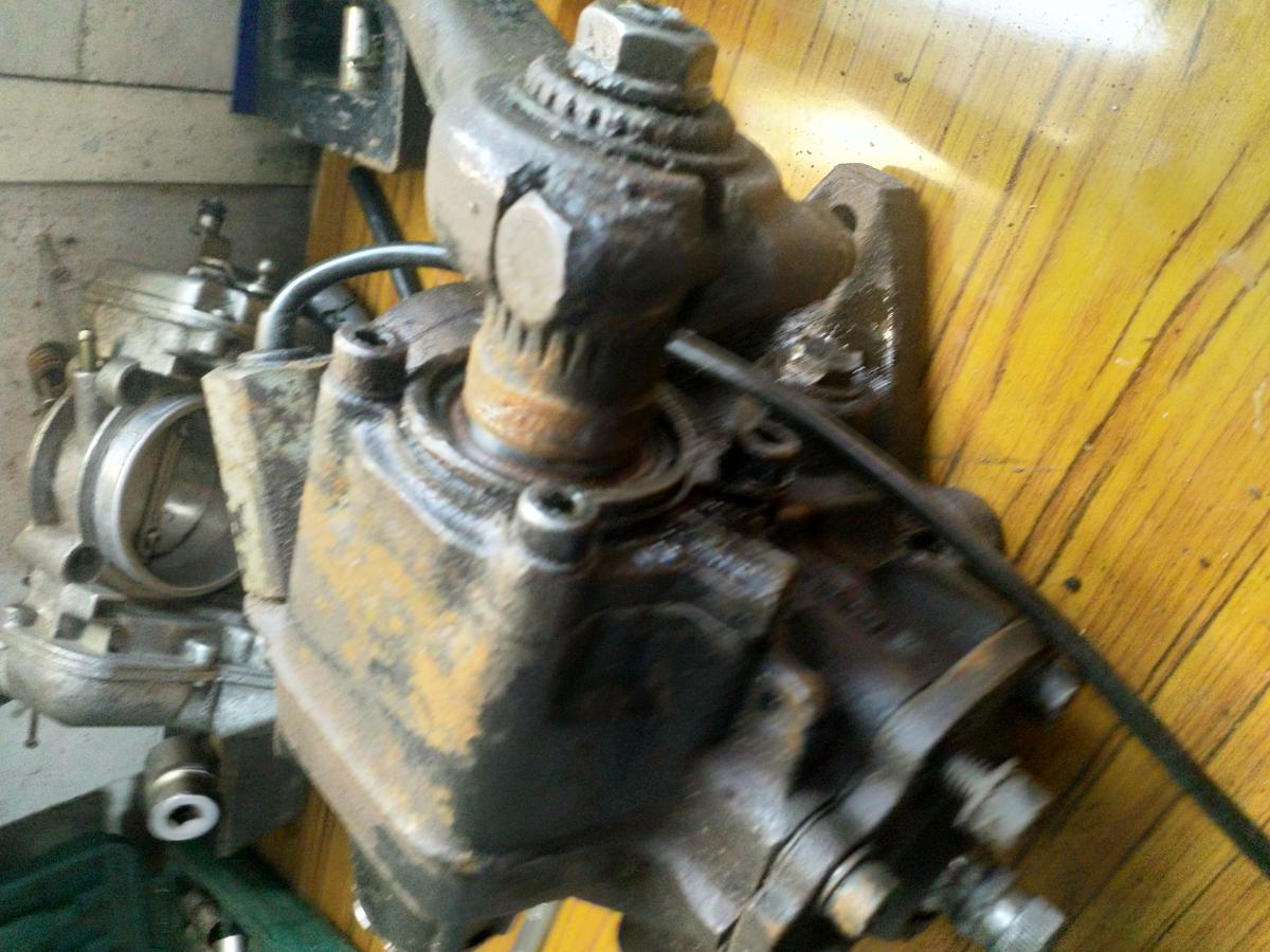

Всем привет. Была возможность прокатиться на w140 с мотором 3,2 рестайлинг. Все хорошо, но маловато если любишь динамичную езду. Хотя может быть это я так думаю, а кому то и 3,2 много. Ушел от темы . Когда прокатился, заглушил и попробовал как то случайно какой люфт руля у этого автомобиля, люфт маленький-маленький. А у меня градусов 10. Но когда работает гидрач не ощущается. Но я решил докопаться до истины. Подрегулировал шестигранником не помогло, зажал до самого, все равно люфт. Решил снять редуктор, положил его на стол и разобрал, опыт разборки уже был, т.к. я на нем менял ремкомплект. Пробывал отрегулировать вал от рулевой колонки, также есть люфт. Решил не торопиться, выбрал время и поехал на разборку ( не ту где вечно пробеги 50-70 якобы только после обкатки. А обычная разборкино.ру. предварительно попросил их сделать перемещение с питерского склада три редуктора. Приехал и выбрал редуктор люфт вообще минимум. После покупки я понимал, что ставить так только время терять. Заказал ремкомплект. И начал перебирать. При разборке обнаружил, что уже были в нем такие как я. Опредил по тому, что шариков было 21, а не 24 как должно. Поменял сальники, резинки и пластиковые кольца. И из двух собрал один. От себя добавлю мой стоит рлдной, пробег 300000 люфт появился это выработка рабочей поверхности. А купил я от рестайлинга. Нет они подходят к друг другу не переживайте. Но вот когда их ставишь рядом, понимаешь, что на рестайлинга уже экономили. На новом болты без шайб. Задняя крышка болта регулировка в литом корпусе, на доресте разбирается.
Фотки, а то забыл.
