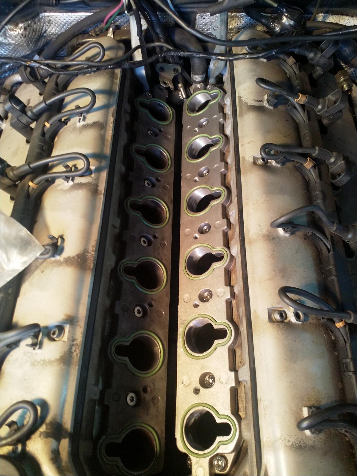

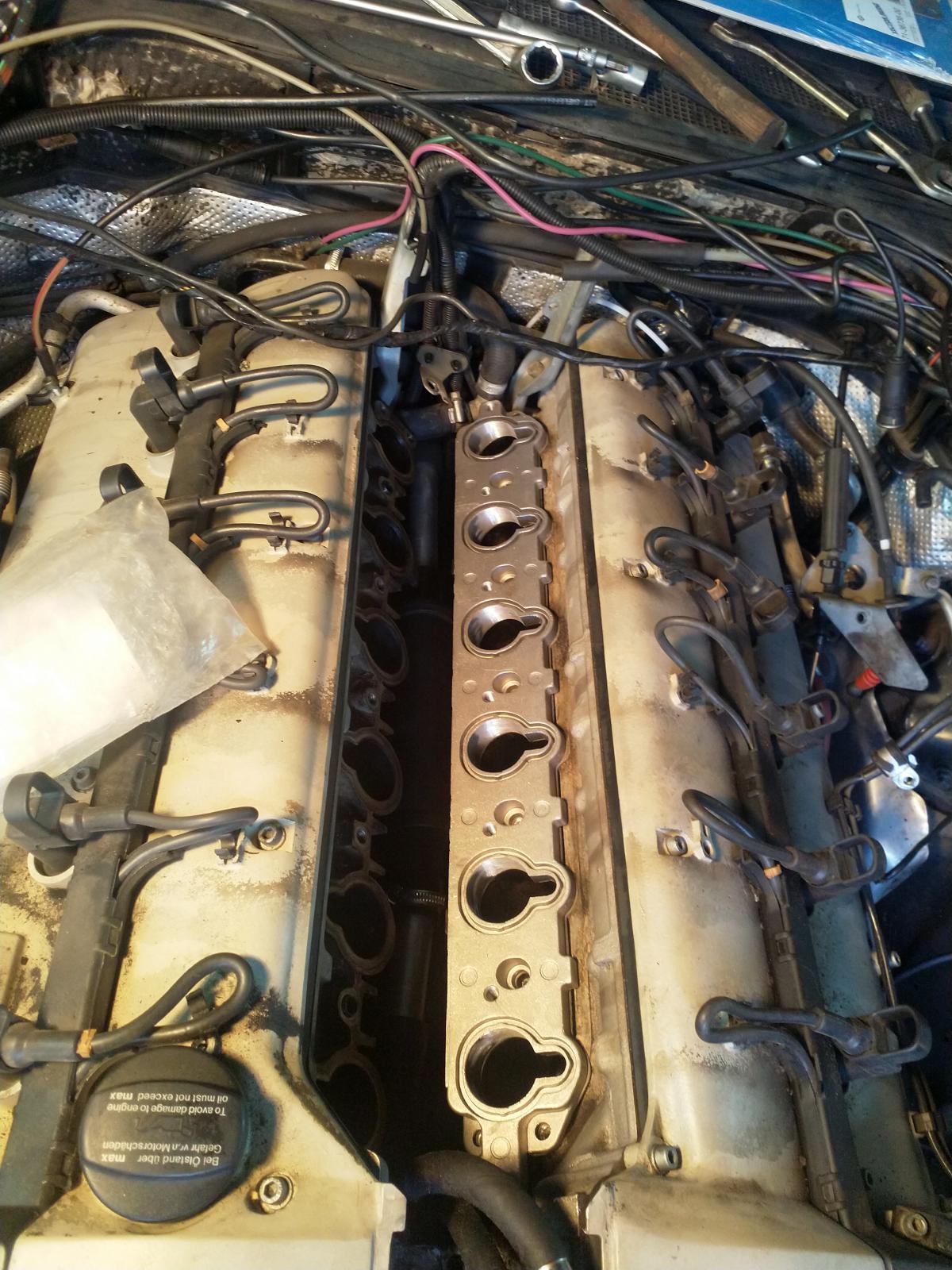

Всем привет. Выдалась минутка написать о моих приключениях связанных с ремонтом моего пятачка и его могучего сердца m120 12 цилиндрового проглота
Как вы могли знать из предыдущих записей у меня случилась беда при разборке и обслуживании системы картерных газов, оказалось что у меня фланец между ГБЦ и коллектором впуска, одноразовый. Начал искать бу, но народ цены ломит. Позвонил диллеру и у них он оказался в наличии, а также болты. Докупил ещё прокладки и подушку левую. Процес пошел медленно. но верно. После того как собрал фланцы и пришла очередь к установке впуска, пришлось пропылесосить камеры впуска от посторонних частиц пыли.

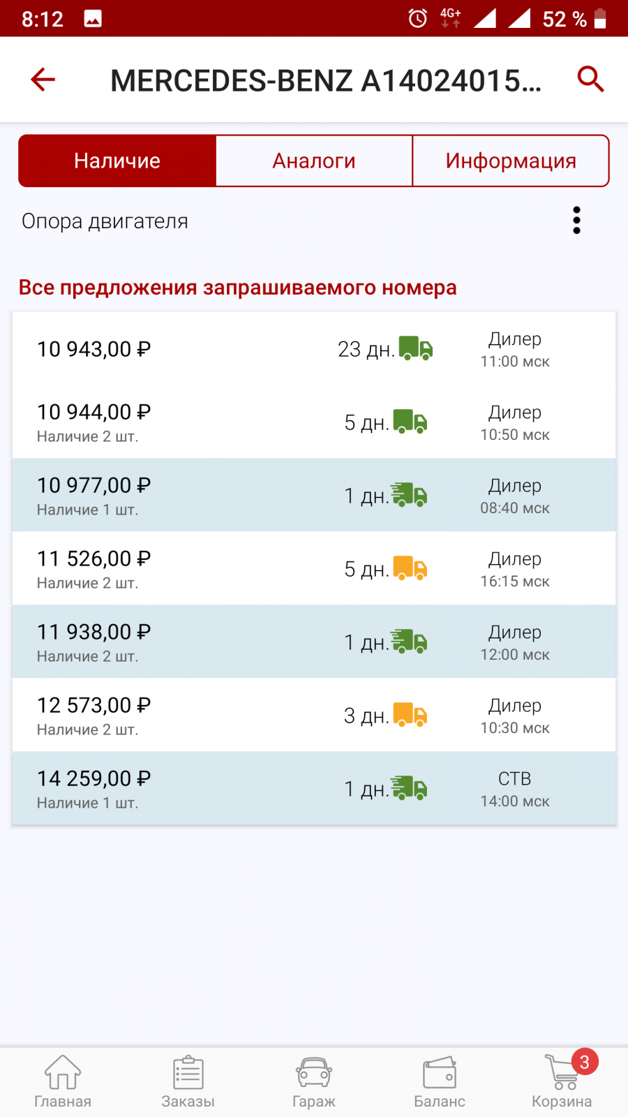

Получается, что оригинал на s600 дешевле дизеля, сейчас пробиваю, примерно так и стоит +-1000 артикул A1402401517.

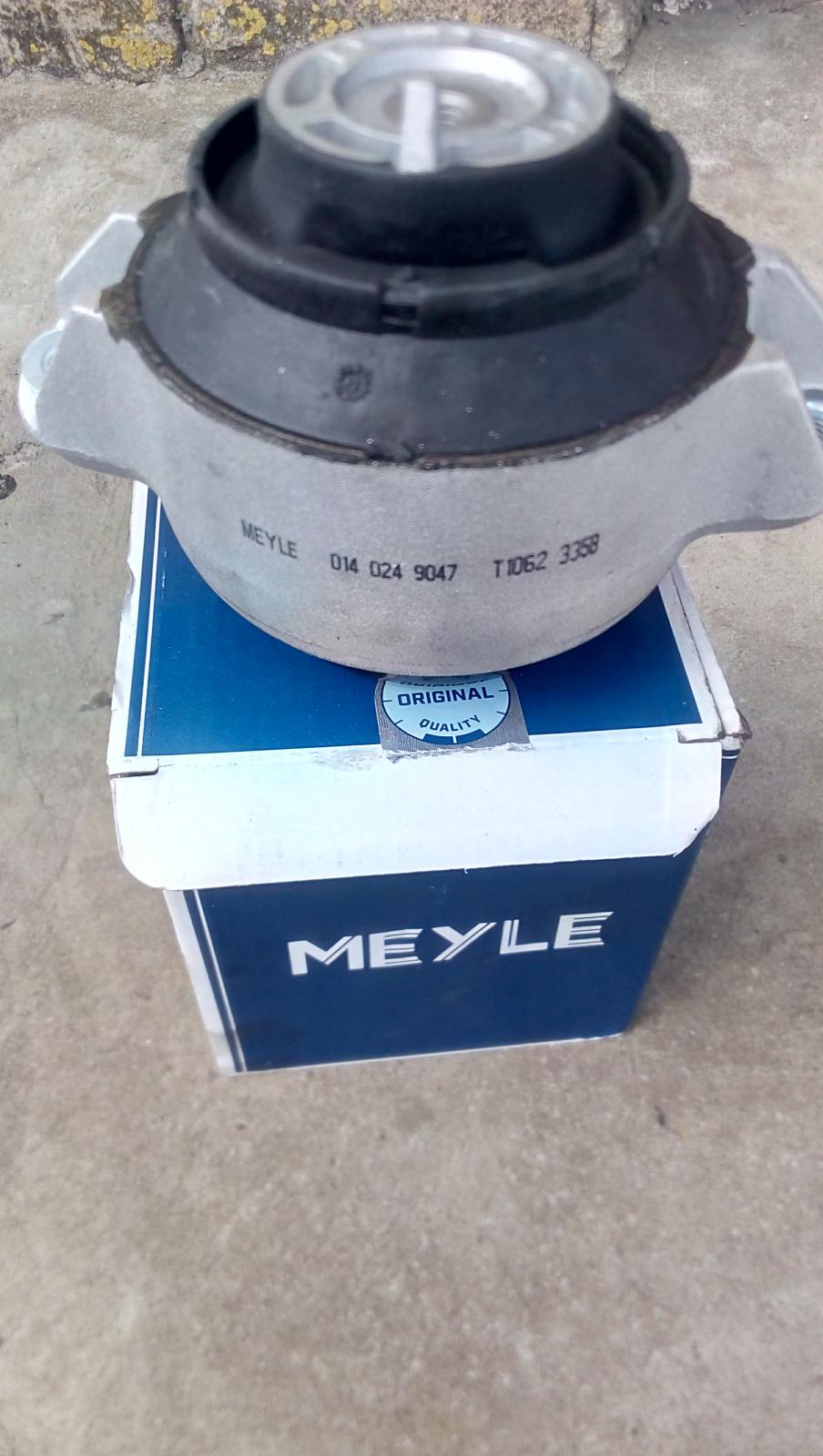

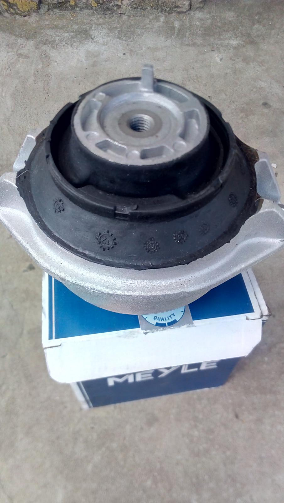

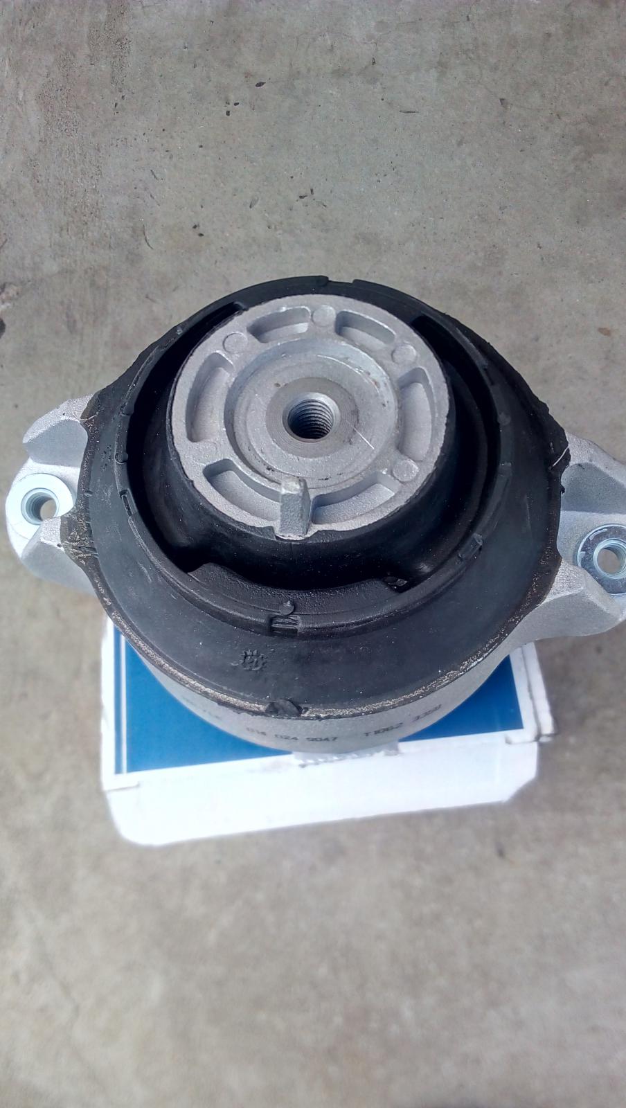

Вот как и обещал,фото подушки по мейле.может кому пригодится для сравнения.разницы в исполнении в сравнении с тем же феби особо нет.но мейле дешевле на 15 долларов.на вид вроде и от оригинала ничем особо не отличается.посмотрим, сколько отходят
IMG_20190522_130320.jpg IMG_20190522_130323.jpg IMG_20190522_130329.jpg [attachment
attachicon.gifIMG_20190522_130320.jpgattachicon.gifIMG_20190522_130323.jpgattachicon.gifIMG_20190522_130329.jpg[attachment
Реально по форме как и мои, один в один.вообще мне кажется, что если не гоняет владелец то они проходят долго. Они рвутся при переключении с 1 на 2 при педали в пол там такой момент от мотора, а нагрузку берут на себя подушки. Особенно левая. Я вообще заметил случайно, что она у меня умерла. На лежащих будто что то прыгало, открыл капот и из салона включал драйв и зад и увидел как мотор подпрыгивает. Если прийдёт черед правой, поставлю такую же.
