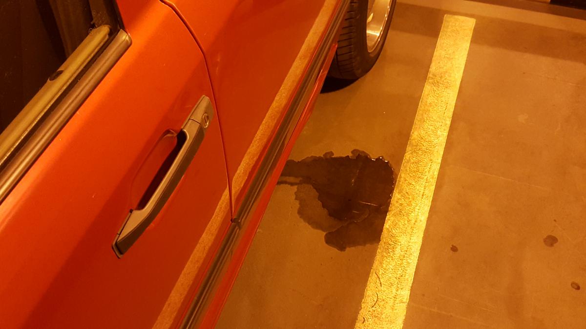

Под машиной потекло, довольно весело.
Вскрытие показало, что травит опрессовка одного из 2х насосов.
UPDATE !!! Сразу после замены первого потек второй ?!?@);:@
Господа? Кто то встречал такое? Это отсутствие возвратам или просто давление нового пробило усталость старого?
Спасибо заранее

можно 1 заменить . фэншуй возражать не будет .
если дело именно в насосе , а не в утратевшей герметичность обвязке топливоподаюшего контура .

Потек именно насос.
Засада - после замены одного, потек второй!
Это результат возросшего давления или что-то не так с обратной топлива?

я бы один воткнул, который шел на более поздних модификациях. Длиный такой
Почему?

а какой смысл в этом сдвоенном, меньше мороки с этими тройниками и тд..
