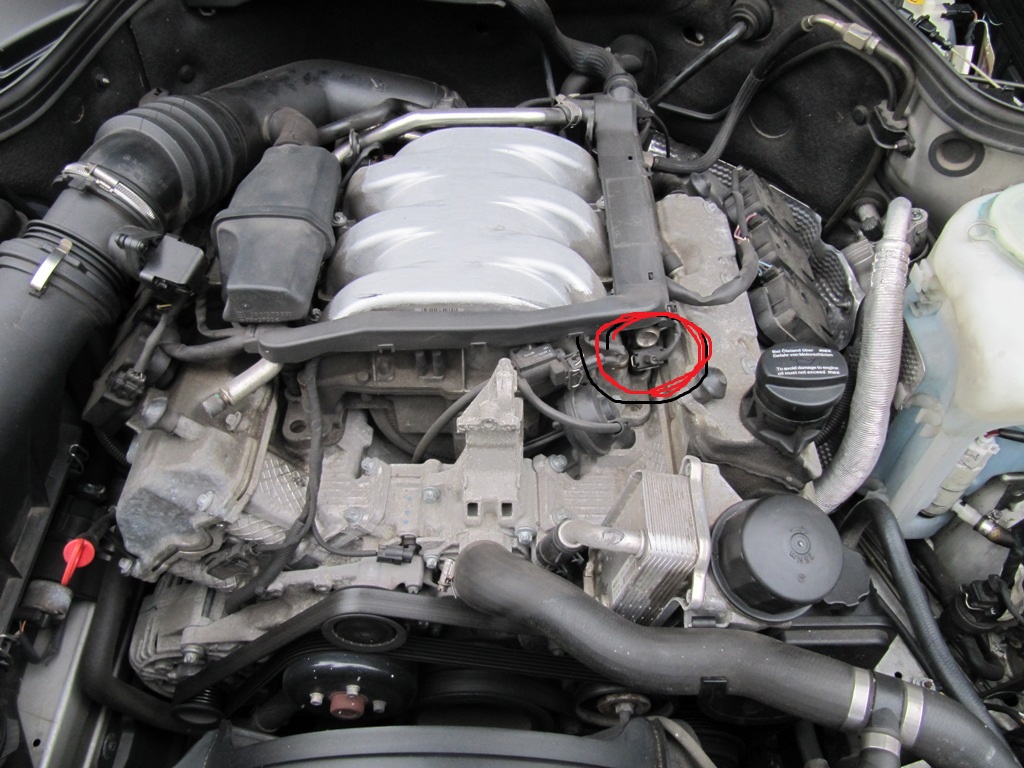

Всем привет друзья, вчера поменял гидрокомпенсаторы, после сборки надломил слегка гнездо датчика(пластмассу), машина как-то начала работать нестабильно, нажимаю кикдаун, дергается, обороты плавают, не разгоняется, вибрация сильная пошла, при включении "D" или "R" машина дёргается, при зажатом тормозе как бы рвётся вперед . Гидрики менял по техническому руководству, всё заменил хорошо, точно. Датчик прикрепил назад, но проблема осталась. Может я что-то не доткнул где-то? Для какого неисправного датчика характерны такие признаки?
Прошу ещё определить датчик по фотто который я надломил слегка....
Это фото из интернета, мой двигатель 112.921. Этот 2.4 вроде, у меня 2.8 датчик один в один на фото

на фото обведена форсунка 4-го цилиндра.
а по проблеме цепляй старуху и смотри на что ругается. может банально какую трубку забыл одеть...
Благодарю, сегодня сделаю осмотр, если не увижу видимых причин, поеду.
Оказывается не доткнул фишку на форсунку 4, поставил, всё ровно, идеально стало работать)) Благодарю за помощь)
