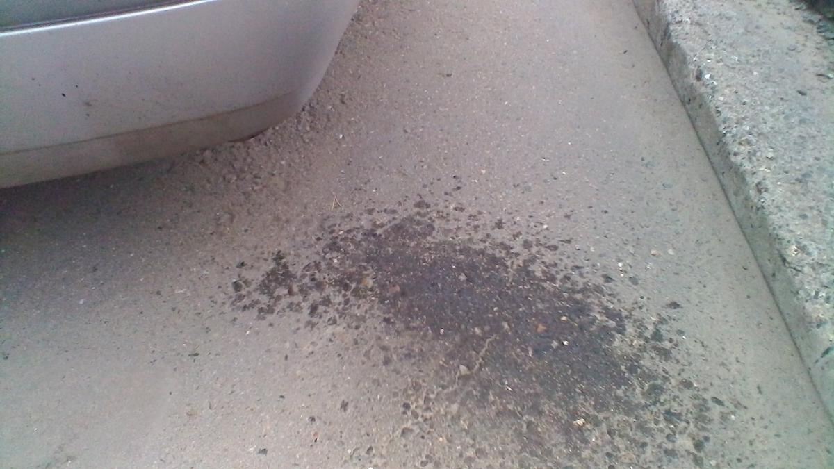

Певое ,что появилось-это зависание оборотов,примерно до 1,5 ,после остановки опускалось до 0.8.Было переодически.Сейчас почти постоянно.Недавно заметил,если стоишь заведенной,то под трубой на асфальте скапливается жидкость,бензином не пахнет.Проверил расход,был 10 л,стал 14,75(может конечно шустрее ездил,но мало вероятно,или же похолодание так влияет,что увеличился расход и конденсат стал образовываться).Что может быть?
Когда делали комп диагностику,мастер сказал,что видимо перепрошивали тк он не смог продиагностировать работу двигателя.Свечи менял 5 т км назад.В фильтр 13 т км.Не компрессор.

обычно в движении обороты ХХ чуть выше чем ХХ.
штатный ХХ этого двигателя 750, если автомат то на передаче 600. но конечно 1500 ХХ в движении это нереально много.
нужно проверять что с дросселем, бывает что при отпускании педали газа, комп не видит сигнала ХХ...
в общем сканером глядеть для начала...
Если мастер смотрел ОБД сканером, то и не прочитал бы его никогда...
PS: водяной пар это нормально при правильном сгорании.
