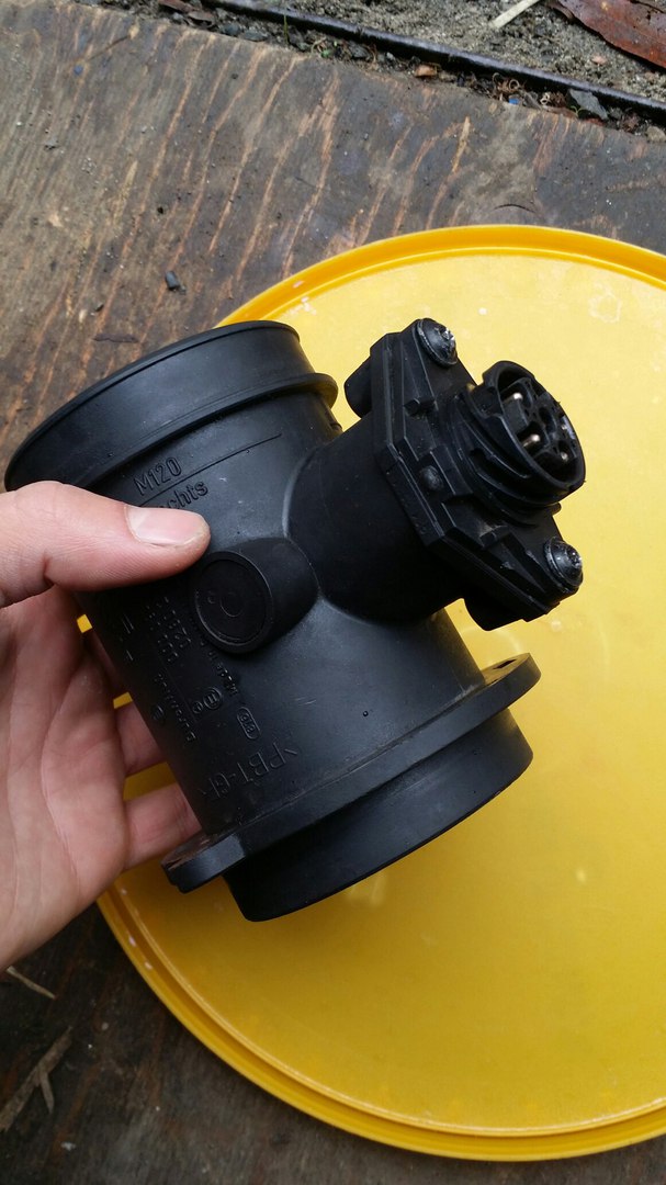

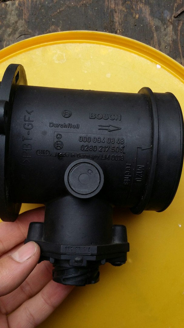

Добрый Вечер. Дело в том, что один человек распродает W124 е320. Он попал в дтп и я хочу у него купить ДМРВ. Но есть один нюанс,я подозреваю ,что ДМРВ не с м104 двигателя и будет врать. У меня м104.992. Фотки "покупаемого  " ДМРВ прилагаются. Я чувствую,что хотят "НАЛЮБИТЬ"

Если верить каталогам, то для других моторов:

Вот и получается,хочет налюбить меня=) спасибо не буду покупать

никто никого любить не собирается. сам чувствительный элемент одинаковый. переставляешь его в свой корпус и вся любовь отменяется...

Если номер внутри одинаковые то будет все ок

Попрошу завтра его разобрать и посмотреть.

можно конечно и посмотреть, но номера одинаковые.
