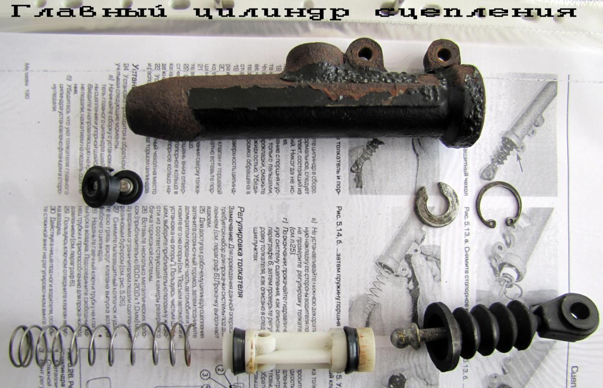

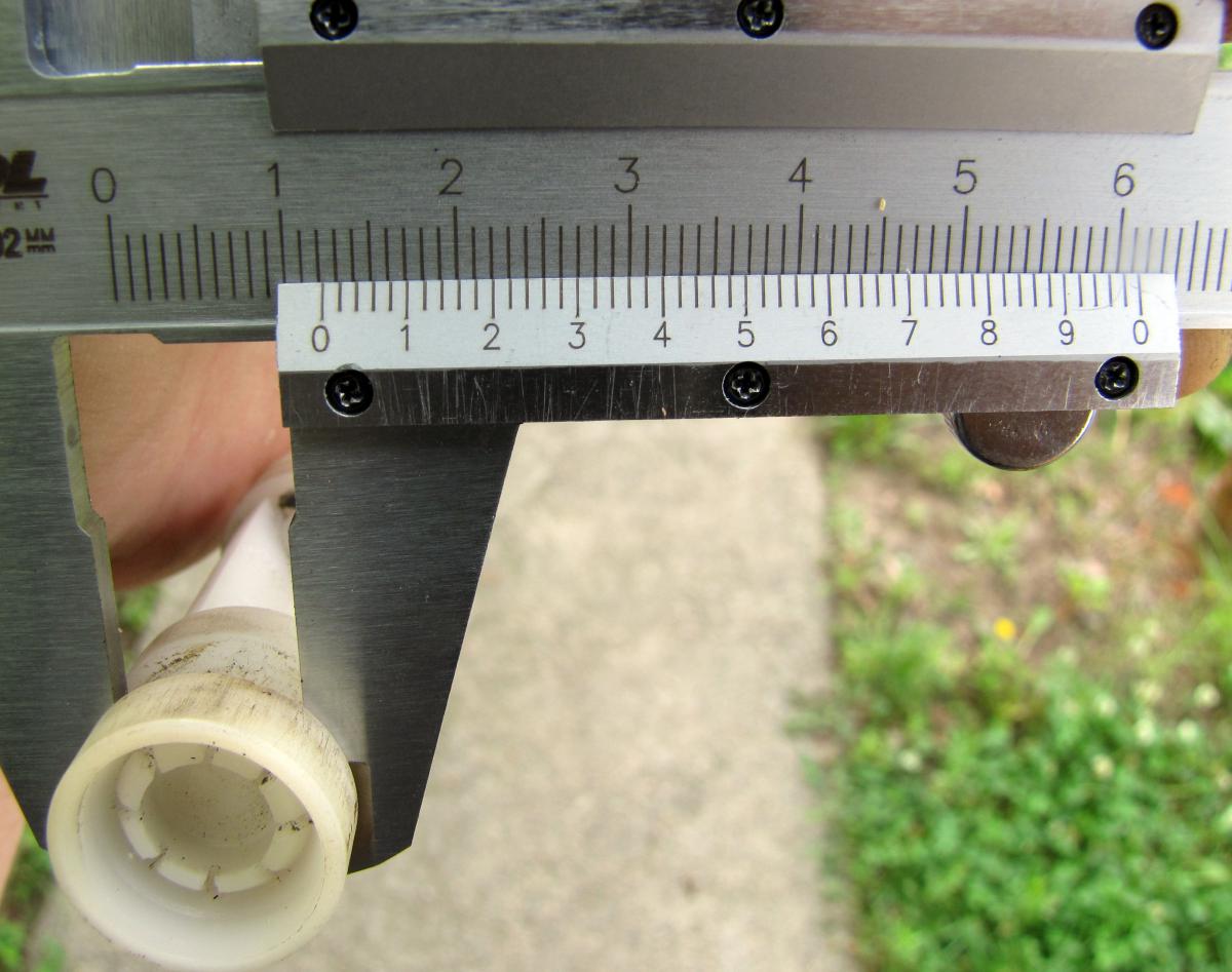

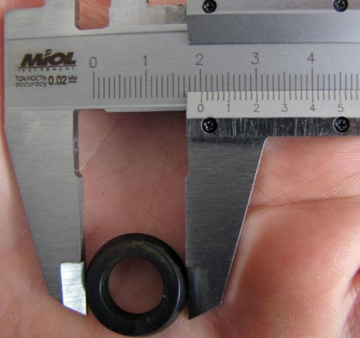

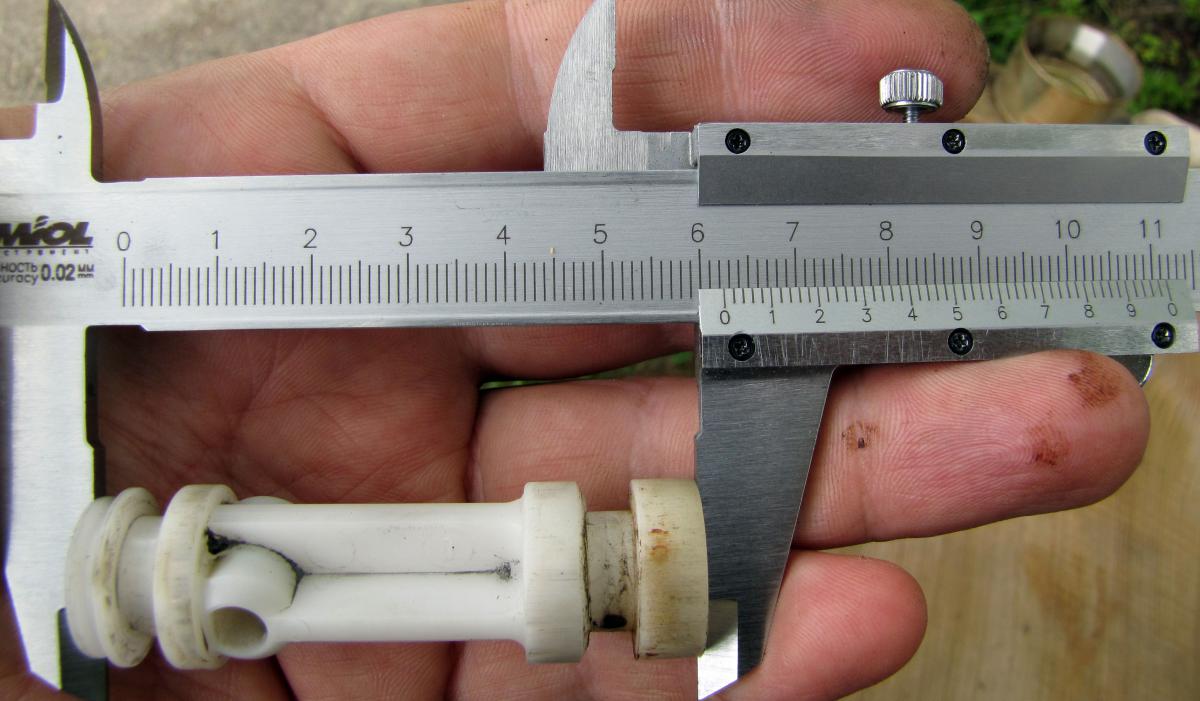

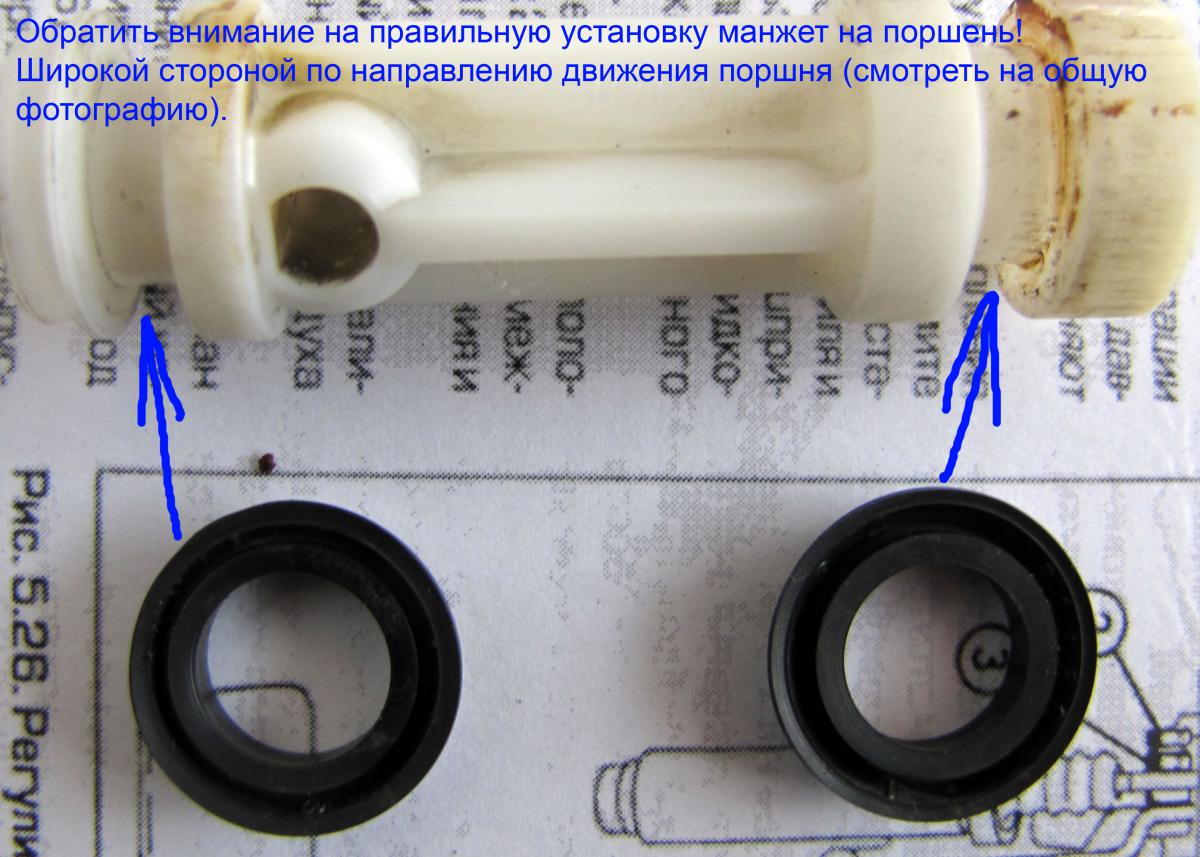

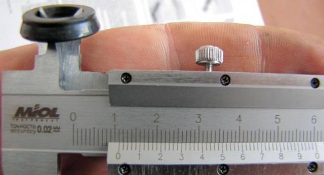

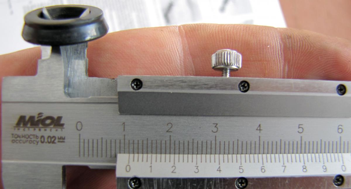

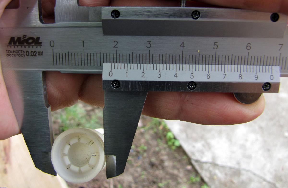

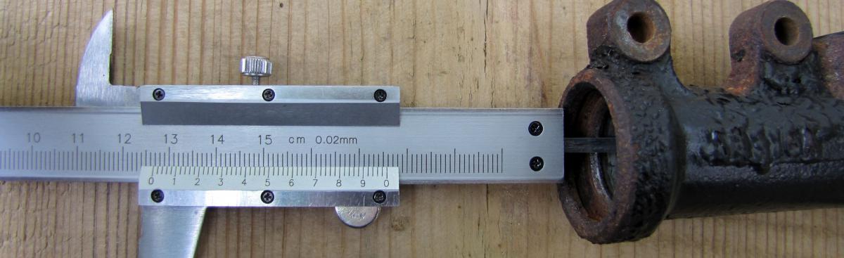

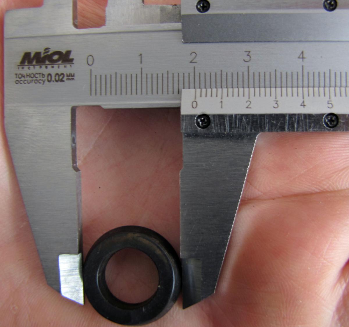

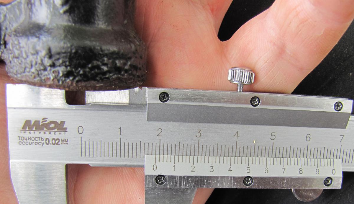

#14 ОФФЛАЙН   zvukache
zvukache
  • Cообщений: 4
  • Город:Киев
    190 D W201
Отправлено 04 August 2018 - 14:15
Попробую. Но кажется настало время разбирать.
Может есть у кого нибудь фото внутренностей цилиндра? А то на просторах интернетов только краткое руководство типа "разбираем - заменяем - собираем".
Фото внутренностей Главного цилиндра сцепления W201
