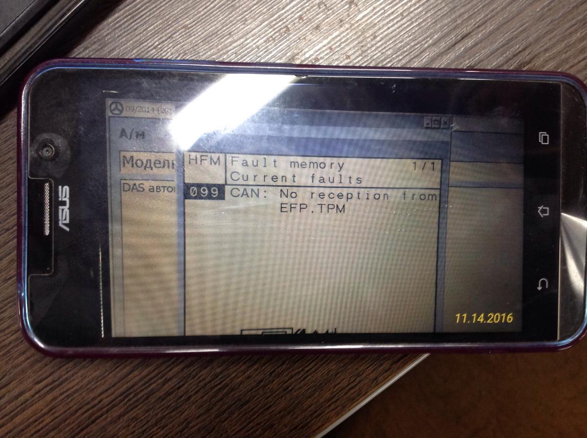

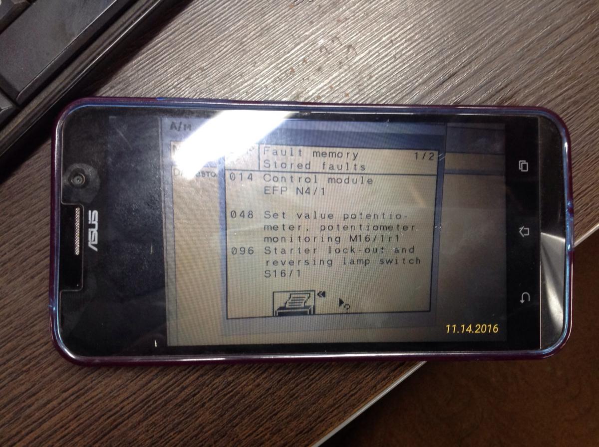

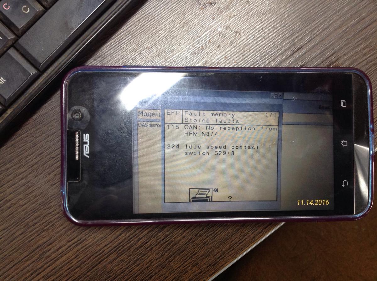

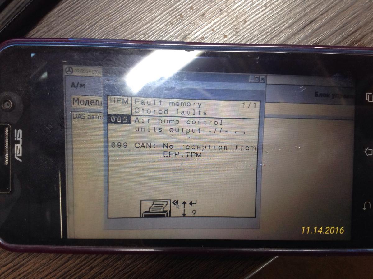

Приветствую.
Кто со Старом на Ты, я думаю вам не сложно .....
Что говорят приведённые на фото ошибки.
Спасибо!

Судя по ошибкам блок дросселя оборван кан соединяющий блоки .фишка там отдельная зеленый и белый провод
Далее дроссель либо неисправен или провод ведущий к нему поврежден
S29/3 это концевик на педали газа - нет связи с ним
Ну и 85 это управление продувкой катализатора (помпа)

Фишку эту с двумя проводами осмотрел, всё там хорошо.
По s29/3 не совсем понял , где он стоит этот микрик.
Скорей всего дроссель хандрит, периодически вылазила ошибка по Аср, но машина ехала без проблем, а в выходные перестала реагировать на педаль газа, 1400об и все.
Сегодня снял и заменил дроссель на просто круизный, авто разгазовываться стала и можно хоть передвигаться.
А высвободившийся отправляется на диагностику и ремонт к Косте.
Продолжение следует.

Рома, отсутствие сигнала одного из двух концевиков холостого хода внутри дросселя приводит к такому дефекту, когда обороты не поднимаются выше 1400. Сталкивался  ранее с подобным. Вероятно это и есть s29/3

не Кость, у него на потенциометр ошибка 048, а на концевик S29/3 ошибка 224...

Ошибка s29/3 это концевик внутри дросселя?
