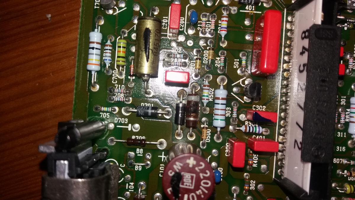

Отправлено 23 November 2016 - 21:34
Всем привет!!!
Помогите чем можете!
Машина простояла в гараже дня три морозы сильные были не заводил. как потеплело завел мерса с пол пина проработал минуту начало колбасить, троить очень сильно, холостые начали падать до 500. чуть надавил на газ заглох и не заводится. сегодня свечи новые купил завелась с пол пина. также проработала и заглох. в гараже очень сильно завоняло бензином. выкрутил их они черны и мокрые. почистил поставил снова завелась. в этот раз сразу ей тапок в пол чтобы думаю проперделась кое-как набрал обороты до 2500 продержал так пока не прогрелся до 50. троить не перестал. отпустил газ заглох. выкрутил свечи оказались сухими но черные(утром тока новые поставил). сзади машины обнаружил черную сажу и лужу пахнет бензином. за эти три минуты прогрева на оборотах у меня схавало литров 7 точно. стрелка стремительно падала вниз. крышка трамблера новая провода новые бегунок новый, свечи новые. живу в деревне диагностики нету и сто. куда копать подскажите?
Может ли эта проблема произойти из-за того что на заведенном двигателе поменял аккумуляторы? может датчик какой отказал.

Вроде нашел причину. на плато в ЭБУ сгорел один бочонок. Как отремонтирую проверю или куплю другой отпишусь

Проблемв решена!!! Заменил резистор на ЭБУ и все заработало!!! Спасибо всем за советы.!!! Надеюсь кому-то это поможет. Не снимайте аккум на заведенном двигателе.
