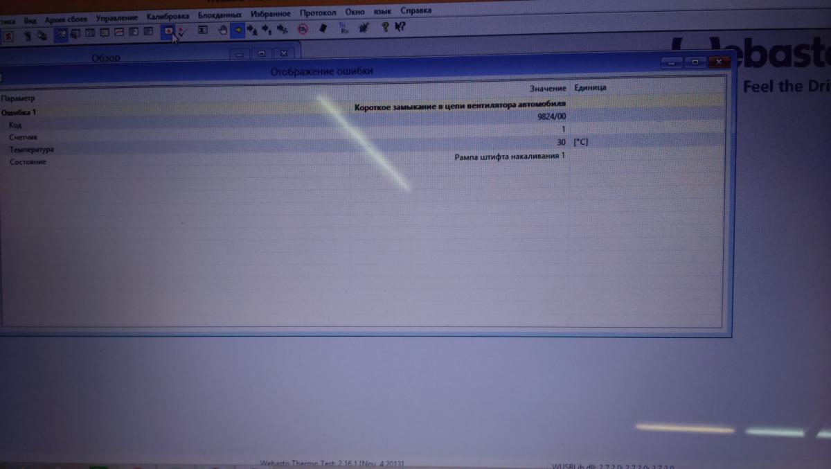

Не получается заставить работать вебасто. Ситуация следущая:
Котел начинает работать после режима стабилизации перестает. Вебастовкой программой показывает ошибку КЗ цепи вентилятора автомобиля. С венетелятором все ок. Печка работает штатно, рест работает. Провод от вебасто к печке прозванивается. В чем может быть проблема?
Еще есть странность в том что старуха не видит мозги котла. Мозги когда то менялись подозреваю из за этого их и не видно.

отключите 4пин шести пинового разъема и посмотри что будет если ошибка повторится косяк в мозгах. 4пин упровляет реле вентилятора при достижении 30-40 градусов "точно не помню" на нем появляется +.
