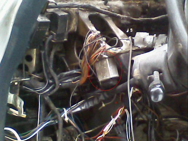

Да я понимаю,мне сейчас важнее комплектация и "аутентичность"!
Может эта релюха?На других донорах у меня такой нет-001 545 27 05
Вроде как реле бензонасоса,а двиг был карбюраторный,может от б\насоса Вебасты?!

На бензонасос Webasto реле нет, а на вентилятор печки есть. По внешнему виду похоже....

Пожалуйста. Если скажете номер реле могу точно сказать оно или нет!
Так я же написал!

Оригинальный( Webasto) номер реле 248401. Bosh 033 220 41 25. Мерсо номера к сожалению не нашел.....
