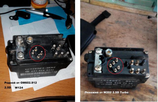

Возникла проблема. Быстро тух индикатор накала свечей 1-2сек при -10 на улице. Свечи не грелись. В -5 уже не завелся. Перебрав все варианты остановились на том, что тупит реле накала.
Позвонив по разборкам нашлось только реле от W202 2.5В Turbo OM605.960(если не ошибаюсь)
Внешне они похожи. Отличие только в контактной площадке по центру. На моем 4 контакта, на 202 - 5.
Решил попробовать поставить. Вроде работает. При -20 индикатор горит секунд 15-20. Авто заводится.
Родное реле 001 545 9832
W202             018 545 7232
Не всплывут ли какие-нибудь косяки при работе на неродном реле? Внутрянку не разбирал. Какие отличия в реле кроме контактов не знаю.

У 5-конт наружный датчик температуры, который к этому 5 пину подключается.
У 4-конт этот датчик внутри блока.
Хмммм
У меня ОМ602. 5 контактов и датчик т-ры внутри реле накала. 150%. Разбирал. Прямо на плате возле термодатчика обозначение "t".
т.е. свечи теперь всегда будут долго греться даже летом?
Свечи греются ВСЕГДА!!! Летом недолго, зимой - подольше.
С ОМ603 можно поставить реле. Один контакт на свечи просто не подключать.

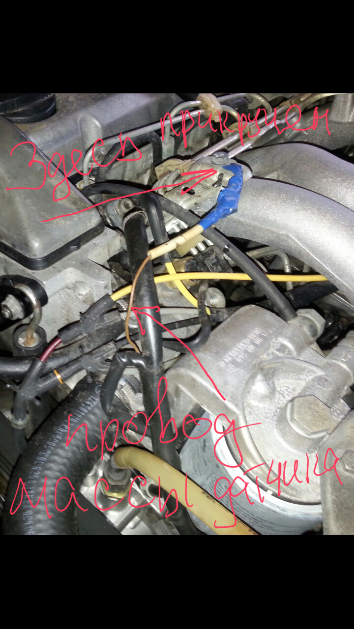

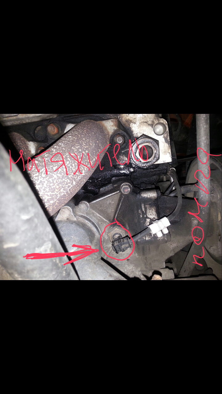

У меня реле такое,как на левом фото с фишкой на 4 контакта,и датчик стоит на фланце помпы охлаждения.
Проверь может питание на датчик мудит,может масса отвалилась она у меня сверху крепиться.
Штатно тут стоит датчик:
