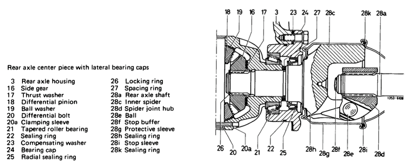

Смотрите рисунок. На нем сборочный чертеж в разрезе со всеми шайбами. Номера даю по нему (не соответсвуют номерам в каталоге запчастей).
Шайба 17 подбирается при сборке дифференциала и вам это не нужно.
Шайба 27 это та про которую я говорю. Как я понял вы тоже имеете в виду ее.
В оригинальной документации Mercedes про нее написано следующее:
"Проверьте люфт между гранатой и корпусом дифференциала. Он должен быть неощутимый (назаметный); стопорное кольцо 26 должно едва проворачиваться в своей канавке. Если нужно подберите шайбу 27 другой толщины".
p.s. про стопорное кольцо 26 написано что оно одноразовое. Можно конечно сказать что немцы перестраховываются. На десятках машин уже больше 20 лет ни разу не меняли и проблем не было.  Но у меня лично лопнуло, его обломок попал под шестерни и один зуб на ведомой сломался. Редуктор в металолом... Так что сей час всегда заказываю новые.

#9 ОФФЛАЙН   sheremet
  • Cообщений: 24785
Отправлено 13 January 2017 - 22:45
Не в первый раз слышу подобный "совет" и всегда отвечаю на него так: я каждый раз делаю что-то в первый раз, и если бы я всегда "обращался к профессионалам" я бы сейчас не знал и не умел и сотой доли того, что знаю и умею.
если не дай Бог аппендицит случится, тоже на медицинский форум полезешь с вопросами как его вырезать?
послушай доброго совета:
если тебе редуктор дорог и хочешь сделать его один раз и на долго, то пропусти мимо ушей всё то что тебе тут говорят и отдай редуктор человеку, который понимает что он делает. люди этому годами учатся, а ты с первого раза решил...
тем более у тех, кто этим занимается профессионально, есть все необходимые для регулировки приспособления и наборы шайб.
посмотри на схему, которую выложил
Rebor
и найди там шайбы под стопорами.
где находятся эти шайбы, я сказал выше. мои слова подтверждает всё та же схема.
сначала настраивается натяг в подшипниках ведущего вала, потом путём регулировки выводится зазор в паре, а уж после всего, выбирается люфт между приводом и подшипником...
От цэ добре! =)
Дельный чертёжек. Кстати если у тебя есть документация на английском по W123, буду рад, если ты мне перешлёшь. А то у меня только на немецком и я в ней ничо не понимаю.
Поехали по пунктам.
Шайба 17 находится под полуосевой шестернёй. Я сам блок шестерней не разбирал, хотя именно эта шайба помогла бы выбрать люфт между полуосевыми шестернями и сателитами и возможно скомпенсировать выработку, но я пока не знаю как оценить допустимый люфт.
Шайба 27 как я сейчас вижу благодаря чертежу ставится не внутрь редуктора а уже при установке привода на конец привода сразу за тем местом по которому трётся сальник. Сейчас смотрю на гранату, там канавка чёт я не уверен что туда будет уместно поставить любую плоскую шайбу. Если бы я хотя-бы видел как шайба выглядит в оригинале.
Компенсационная шайба 23 (с шестью дырочками под болты) про неё так и не ясно. Понятно, что она поджимает конический подшипник, более того - они работают в паре и смещают весь блок шестерней относительно хвостовика(кстати, я это написал и кое-что понял =). Всё ещё не понятны допуски и способы их измерения.
Кроме того так и не понятно что за настроечный элемент -  "предохранитель" №65 по каталогу.
А стопорные полукольца я ещё вчера заказал =)

#14 ОФФЛАЙН   Rebor
Rebor
  • Cообщений: 382
  • Город:Киев
Отправлено 15 January 2017 - 11:47
Она есть в онлайне на разных ресурсах, например тут Model 123
Или можно скачать на двух CD дисках. В WIS этих документов давно нет, удалили.
Это шайбы регулировки положения ведущей шестерни. Регулировка редуктора, а особенно б/у, требует глубоких знаний, опыта, инструмента и остнастки. Настоятельно не рекомендую с ходу что то разбирать. Хотя если хорошо подготовится, почитать и разобраться, то дифференциал можно разобрать. Дело в том, что снятие дифференциала не влечет за собой перерегулировок редуктора. Важно не перепутать положение шестеренок, шайб и подшипников. Право с лево очень важно. Все нужно метить и собирать только на те места где стояло и только в том положении как было.
