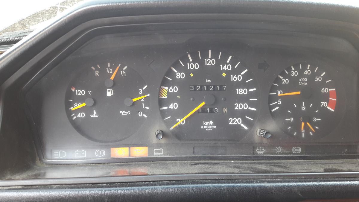

Доброго времени суток всем!
В обсчем зашел в тупик..
м102 2.3, 91г.
Печка не грела. Летом, конечно, грела, а сейчас нет... так как старый(заводской) радиатор стал похож на колобка, поставил новый, так же поставил новый радиатор печки. Термостат проверил, работает. Клапана на печку были в куй пойми каком состоянии, пока сделал на прямую, всё собрал, завёл, машин минут 40 проработал, температура до 80 не добирается...
Выключаю печку, где-то 78 градусов набирает, включаю печку, даже на второе положение, секунд 5-7 идет теплый воздух, далее опят прохладный. На улице около нуля +-. Рабоатало авто на холостых, плюс временами подгазовывал.
Идеи закончились, ибо:
Воздушная пробка - темп. двигателя росла бы с холодной печкой.
Термостат - работает, верхний правый угол горячий, нидний левый холодный.
Коапана печки - после них патрубки тёплые.
Веимание вопрос - хера ему надо???? Как сделать что бы было тепло?

Только что поначитал, получается если доп. помпа не работает, тепла не будет?

Рецуркуляционный насос не работает, думаю в нём всё дело... Кто-нибудь может подтвердить или опровергнуть данную догадку?

Всё, теперь тепло)) поставил новый рециркуляционный насос))
