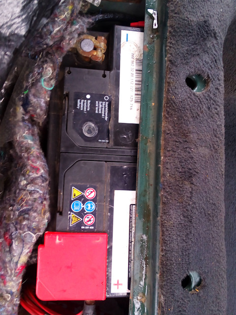

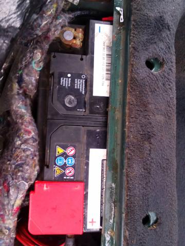

Здорово, в общем вчера  с удивлением для себя обнаружил, что при включении потребителей, дворников, света, поворотников, нажатие педали тормоза, включение задней предачи, итд  авто глохнет , ну или пытается заглохгуть,
ранее такого не наблюдал напряжение при зарядке борт комп выдает 13.5-13-7, во время простоя снижается до 10.8 в,но авто успешно и отлично заводится, в любой мороз, хоть после недели простоя с пол тычка
есть предположение на акб, ибо он оригинальный 10 летний, но на диагностике и последующей десульфатации сказали, еще по ходит
прошу совета
