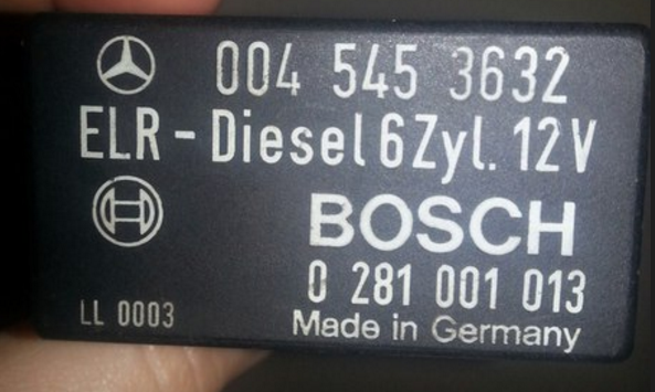

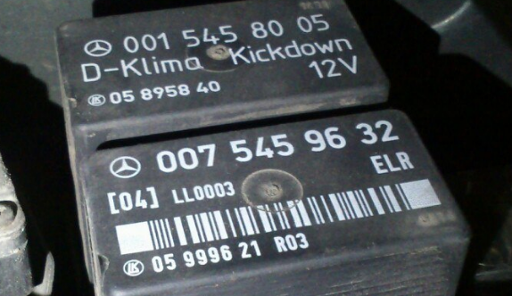

Приветствую Вас дорогие мэрсоводы . Поделитесь пожалуйста опытом,дело вот  в чём.Обороты то 750 то 700,то 650.Было на холодную заводишь 600,прогреется лучше.Заменил цепь так как растянута.Выставил всё как положено.Сейчас стал работать жёстко обороты то 700 то 750,фишка на магните не реагирует на снятие. Кондей  понижает.Свечи новые,заводится чётко.Ворос есть другая ELR подойдёт ли ?Заменить сам боюсь последствий Первое фото моё

Включение кондея дает нагрузку на мотор, поэтому обороты падают.
Ставь нижнее реле, пробуй, ничего не испортишь.
Проверь/замени реле перегрузки --- именно от него питается ELR и магнит.

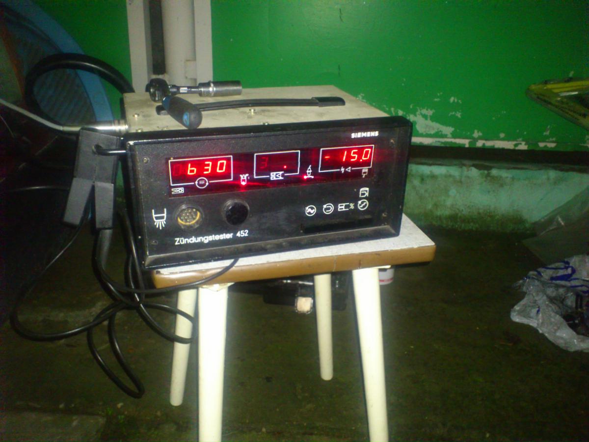

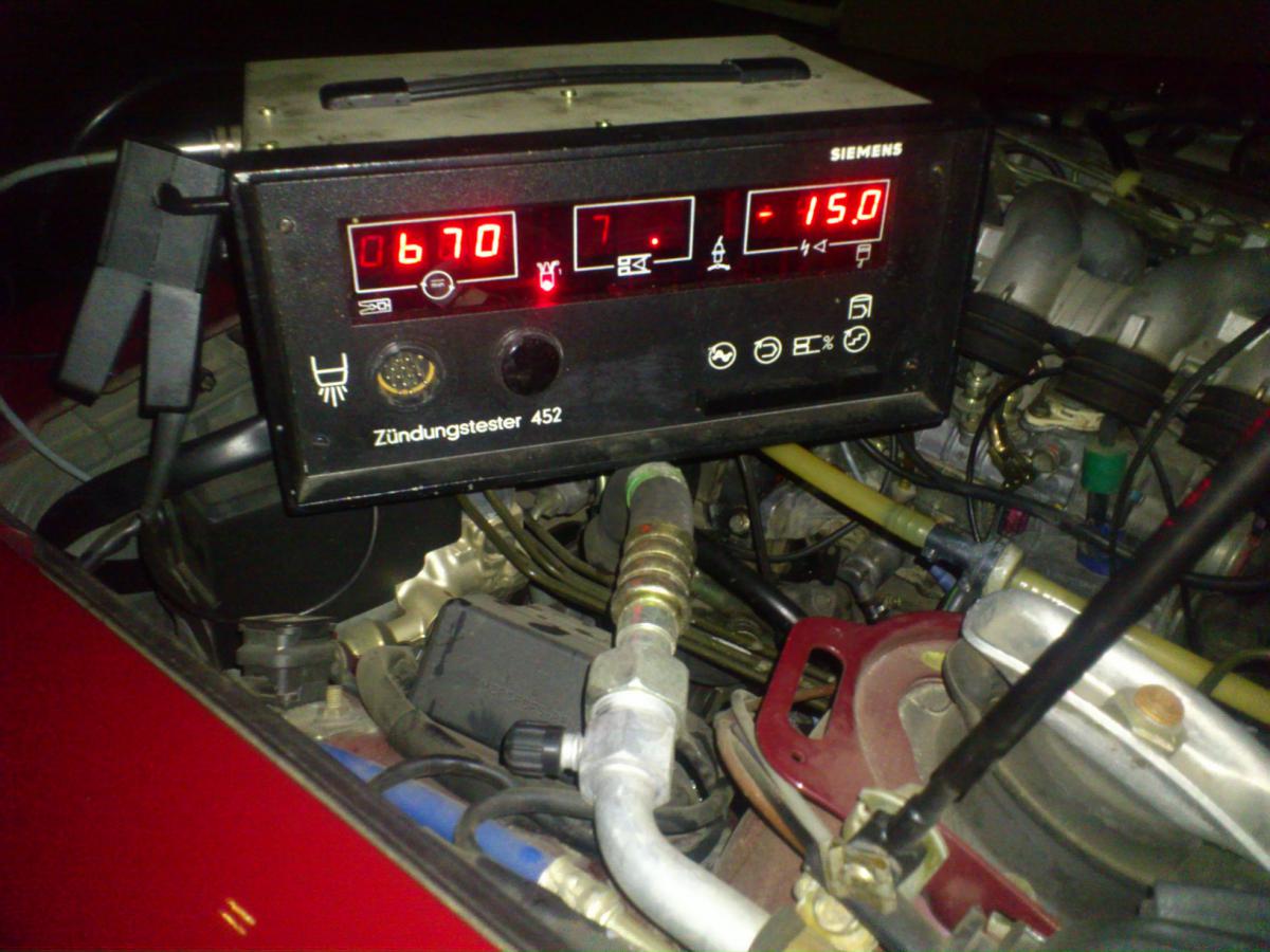

Просто вам неисправные реле попадались, у меня тоже такое было один раз, купил б/у на Ebay с Испании, и тоже так же обороты не держит, кикдаун не отрабатывает....потом Red250D прислал мне реле от ОМ603 - всё заработало как часы, но холостые были маловаты, поэтому продолжил искать своё, нашёл в Германии, купил, прислали, поставил - ничего не поменялось в отличие от реле с OM603, кроме оборотов ХХ. Вопрос - что я сделал не так? Реле от OM603 лежит в запасе на всякий случай, ибо теперь понятно, что от него много зависит ( кикдаун в частности ). А вот фото оборотов ХХ с реле от OM603 :
и OM602 :
