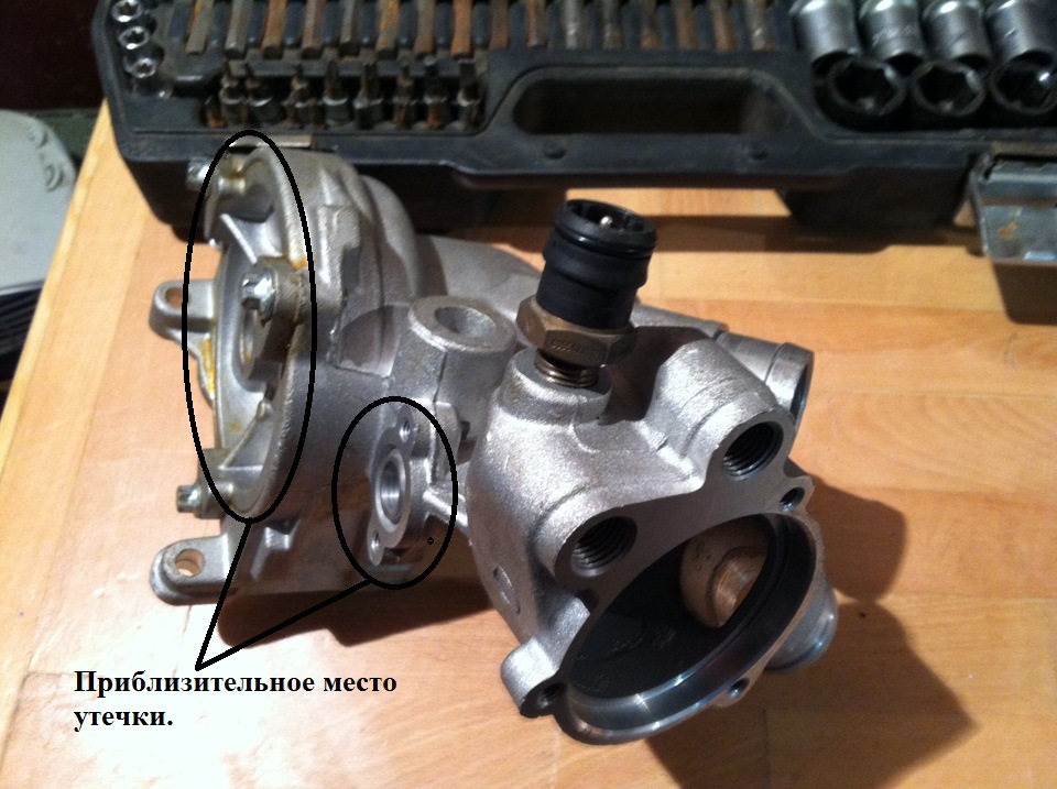

НО подшипник то совсем в другом месте находится. Течет с обратной стороны помпы. Я полагаю что можно решить проблемму заменив прокладки в этих местах. Или я все таки ошибаюсь?
Вот откуда течет
На сколько я знаю отсюда течет когда умирает помпа?

Обычно по практике - течет сальник... Но, бывают исключения...
Но, если у вас течет прокладка - посадите старую прокладку на герметик.
Отдельно, без насоса, новую прокладку купить - врятли удастся.
