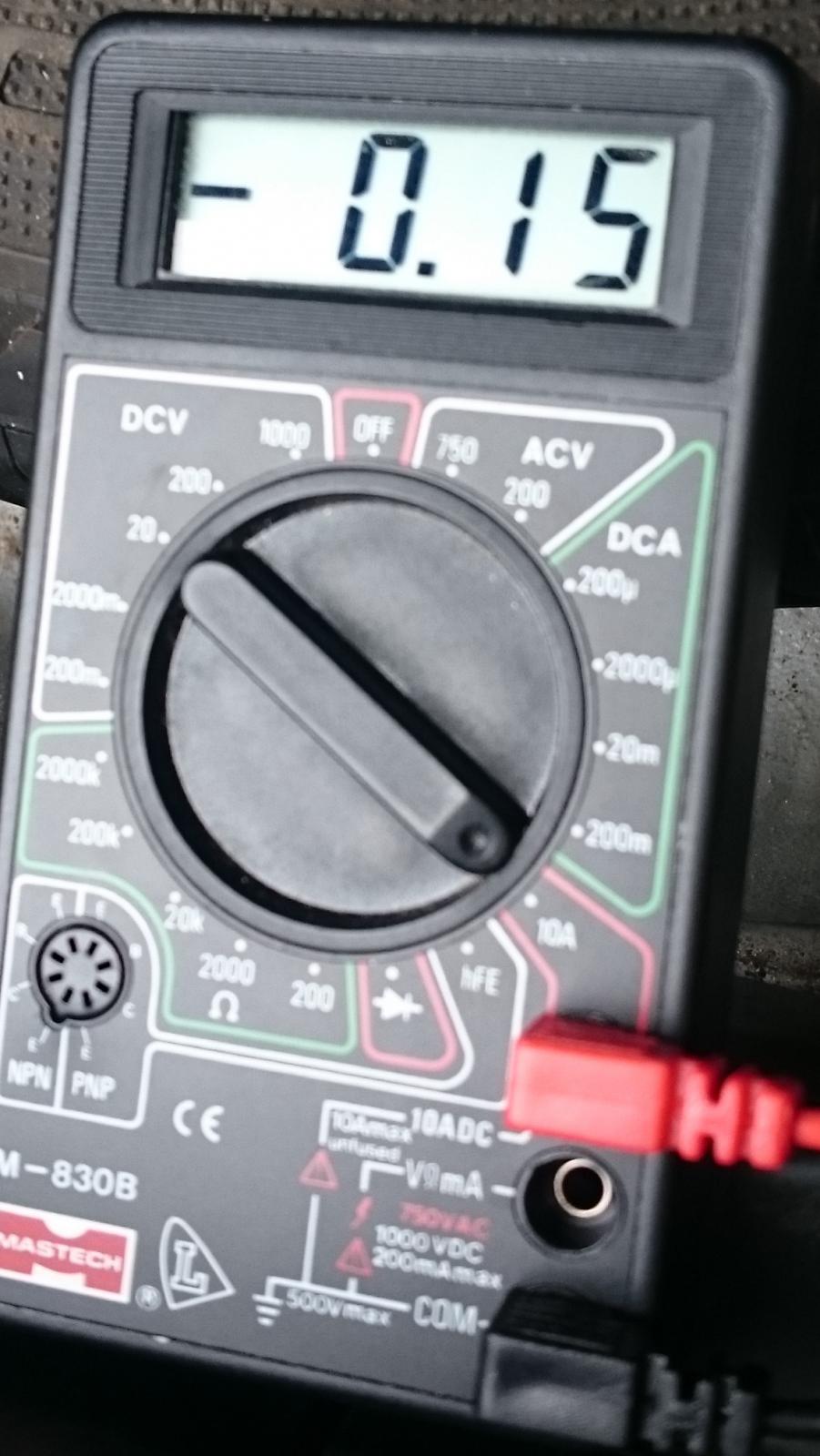

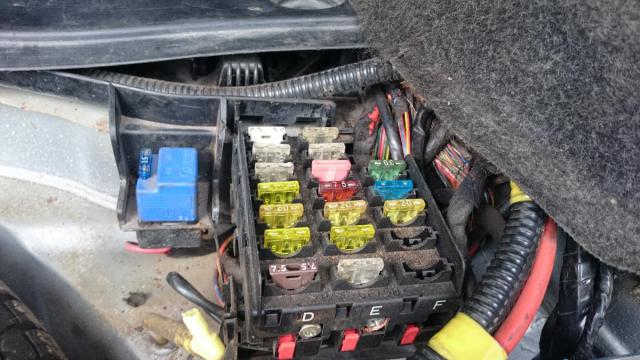

Всем привет! Помогите, пожалуйста, разобраться.
Авто - w202 апреля 1994г.в. 2.2л hfm. WDB2020221F091423
Утекает заряд аккума 0,15-0,17, методом тыка, нашел что в этом виноват предохранитель сзади 7,5А посередине красный на фото, при этом, когда одеваешь клему он щелкает. Я его убрал, щелкать перестало, потребление стало 0,02. Авто без него заводится. Нашел схемы в интернете, это вроде как "Противоугонная система, звуковые сигналы (20А)". Но по этой схеме также показывает предохранители вверху слева на электросиденья, но они не электро у меня, а механические, есть еще пара несовпадений...
В общем, за что этот красный отвечает? Есть у кого нибудь точная схема, чтоб точно моя. Если заодно еще скинете схему на блоки реле под капотом, которые слева под крышкой с винтами, я был бы просто счастлив  :no:
В связи с этим второй вопрос. Если не ошибаюсь у меня стояла самая простая охранная система без иммобилайзера - FBS1a, но брелки еще прошлый хозяин потерял, ЭБУ двигателя стоит неродной бошевский.
Могу ли я тогда вообще вытащить белый блок сигнализации в багажнике? Чем это грозит, авто заводиться будет?

Блок сигналки если отключить пропадет стартер скорее всего. Надо сначала его отключить и померить ток ,если утечка там ,то можно блок открыть и промыть просушить ,потом опять проверить ток. Вообще как правило все утечки идут от колхоза

старфиндер(star-finder)надо ,там схемы 202 были ...
Спасибо. Схемы уже нашел, это блок комфорта утекает ... а значит надо проверять все концевики, стеклоподьемники, люк и климат, эх :(
Первым делом где есть или была вода или электролит с аккума
