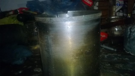

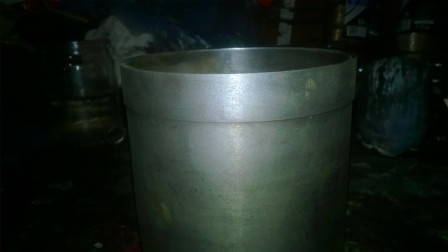

Привет всем читающим! Возникла проблема при перегильзовке om615. После извлечения старых гильз обнаружился сюрприз - в одном цилиндре гильза непонятного происхождения
в остальных стандартные
так как поиск на просторах интернета на предмет чего-либо похожего не дал результатов, хочу спросить форумчан из каких гильз можно выточить гильзы для om615. Может кто-то решал похожую проблему.

Верхние юбки гильз разные широкая которая одна??
да. И таких гильз не существует. Только точить.

Привет на новую гильзу кольцо выточить одеть и поставить. Под не родную гильзу получается выборка в блоке сделана??

это ремонтное исполнение, видимо проблема была на блоке, делается только под заказ
точи на заказ и ставь, только в профильном месте
если нет такого места, давай размеры и чертежи
изготовим http://www.inomotor.ru/

У меня такое было.
Именно на ОМ615. (615.940 10 325412)
Во втором цилиндре была трещина под гильзой и точили ремонтную из отливки в НАМИ. Примерно в 2001году. Мотор не взирая на чужеродную гильзу отходил 150000км и был заменен на ОМ616 (хотелось помощнее).

в моём мерсе тоже также гильза в гильзе после того как палец вылез
