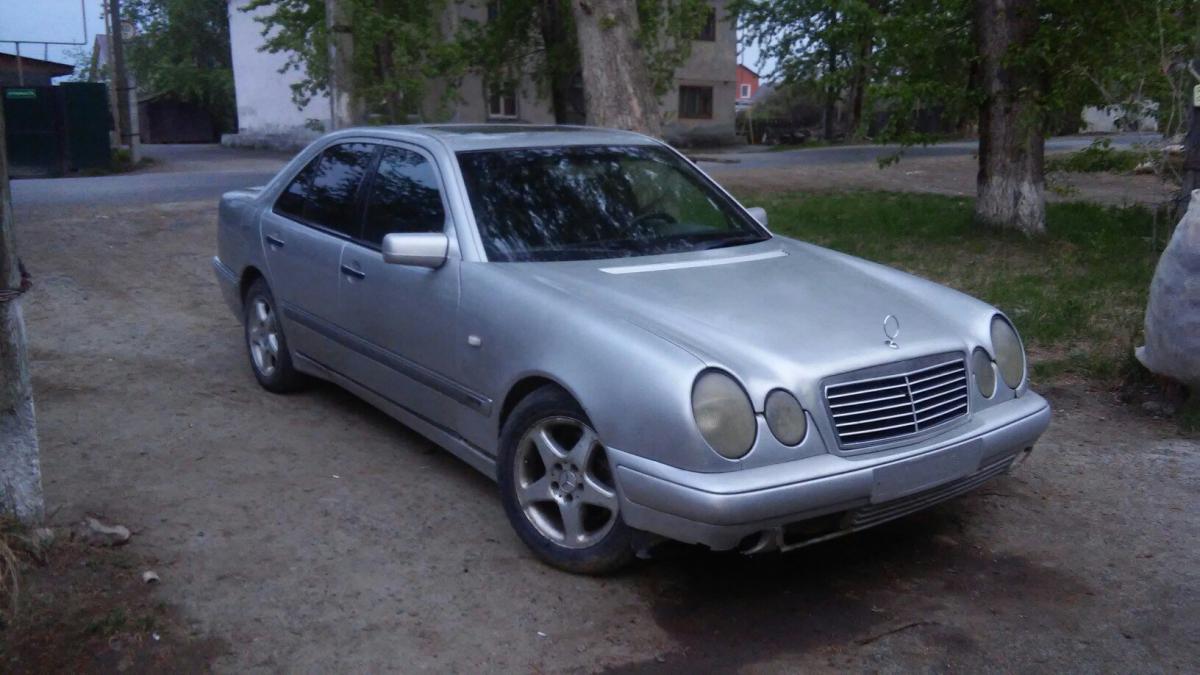

Добрый День!!! Купил w210 с не исправной Коробкой Акпп стояла до этого 722,433 заменил на 722,431 стала такая проблема не переключает пока не отпустишь педаль газа, Что это может быть устал уже гуглить
Заранее Спасибо

Трос коробки отрегулируй ,он перетянут наверняка
А то что коробки чучуть разные в этом может быть проблем в переключение, Стояла 433 поставил 431,
была проблема в тросе
