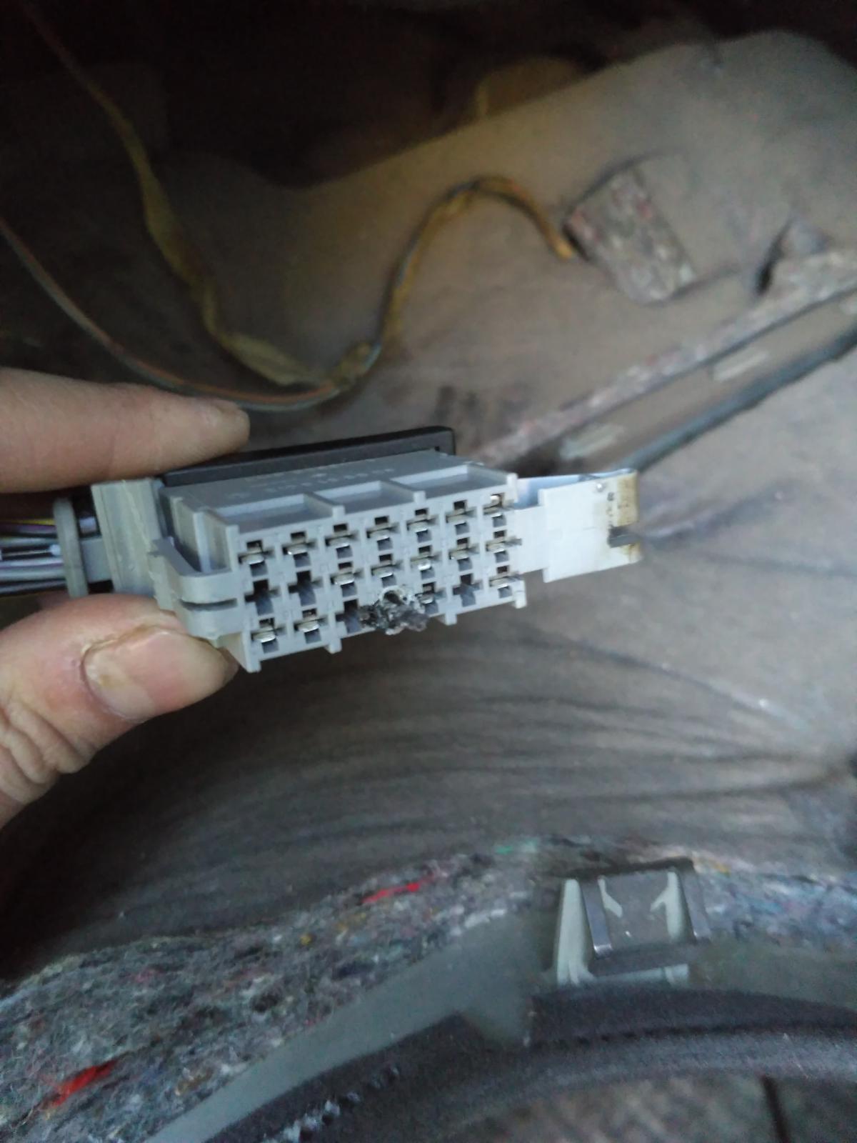

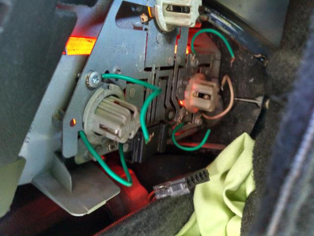

Машину купил неделю назад толком с ней не знаком. Проблема началась думаю с того что просто вытащил лампочку и вставил обратно из заднего фонаря,но на схеме почему то куча левых проводов,IMG_2017-06-02_185731_HDR.jpg

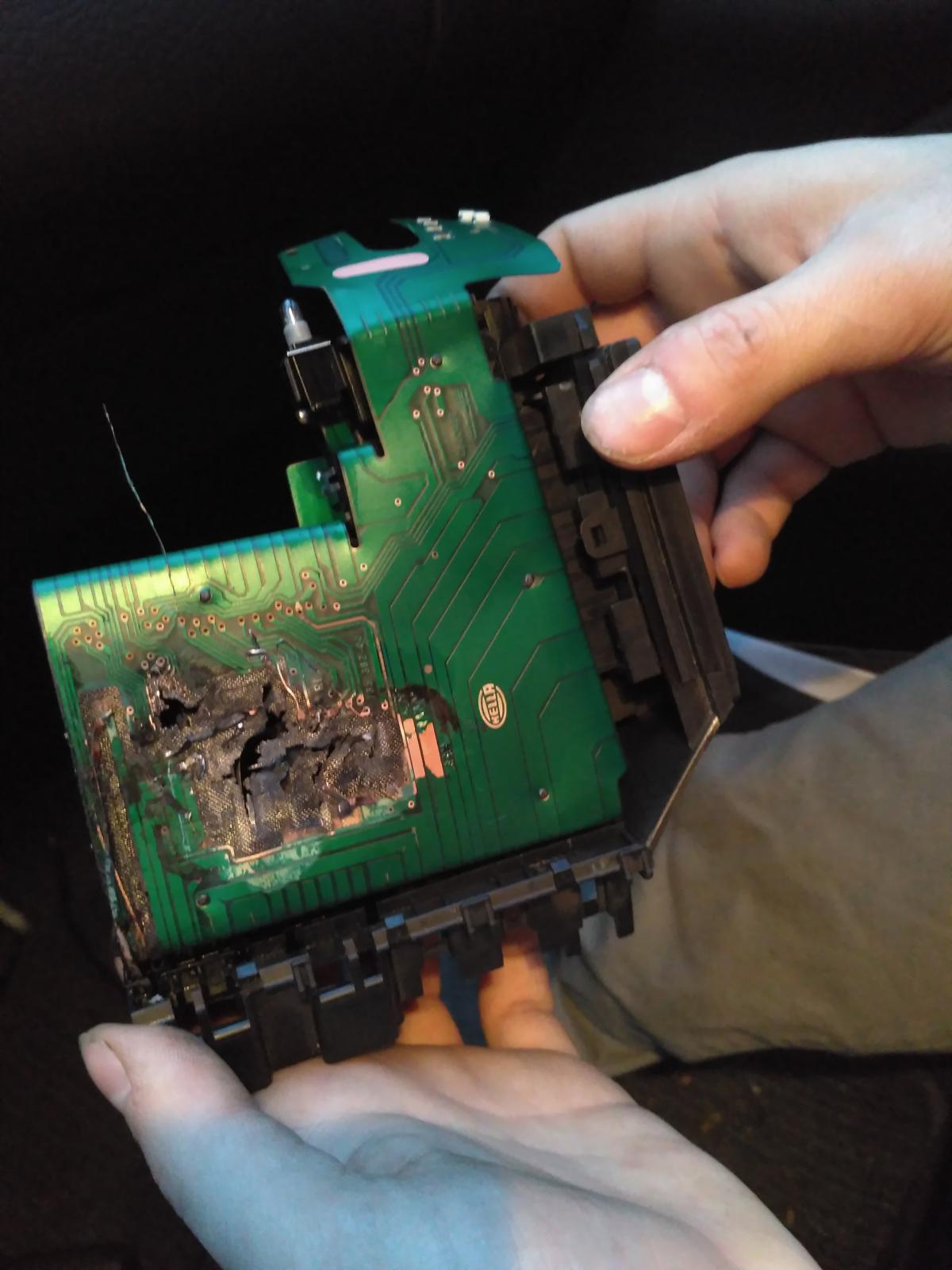

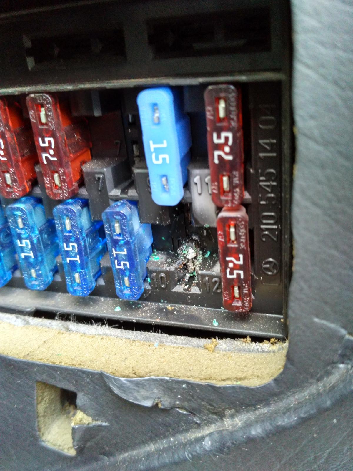

после чего завелся и поехал , через 30 секунд почувствовал сильный резкий запах гари и увидел валящий дым из дифлектора левого у двери. Это горел блок управления светом , сначала перегорел предохранитель на задний правый фонарь, машину сразу заглушил , потом после еще одного запуска сгорел к чертям пред и расплавился на задний левый фонарь так что его от туда теперь не достать.
Разобрал блок и увидел жесть.
Жгло его так понимаю когда включал фары, т.к. когда просто заводился дыма не было...
Кто сталкивался , что смотреть?

Видимо номинал предохранителя не соблюдён + кз    (смотрите что сидит на 25 предохранителе)
25 там нет, всего 12 разьемов

Куча левых проводов - это колхозное устранение проблемы подгорания / окисления контактов патронов ламп и несрабатывания ламп стоп-сигналов и габаритов. Возможно там КЗ.
В любом случае блок света под замену.
