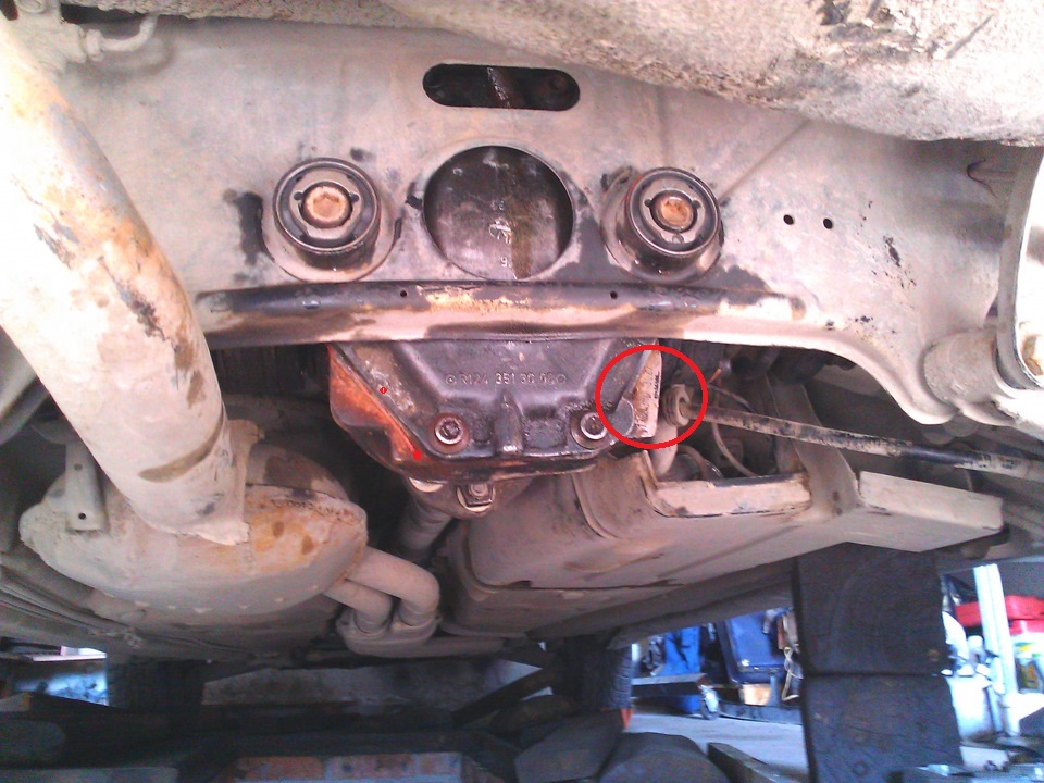

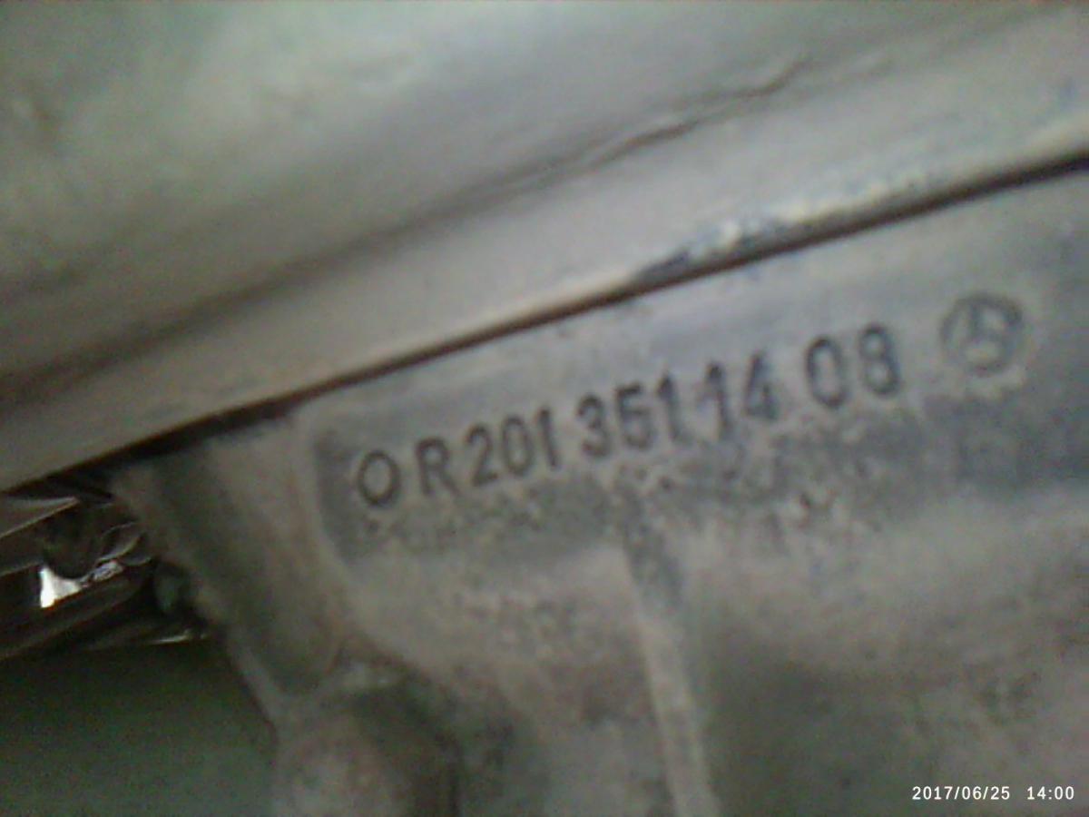

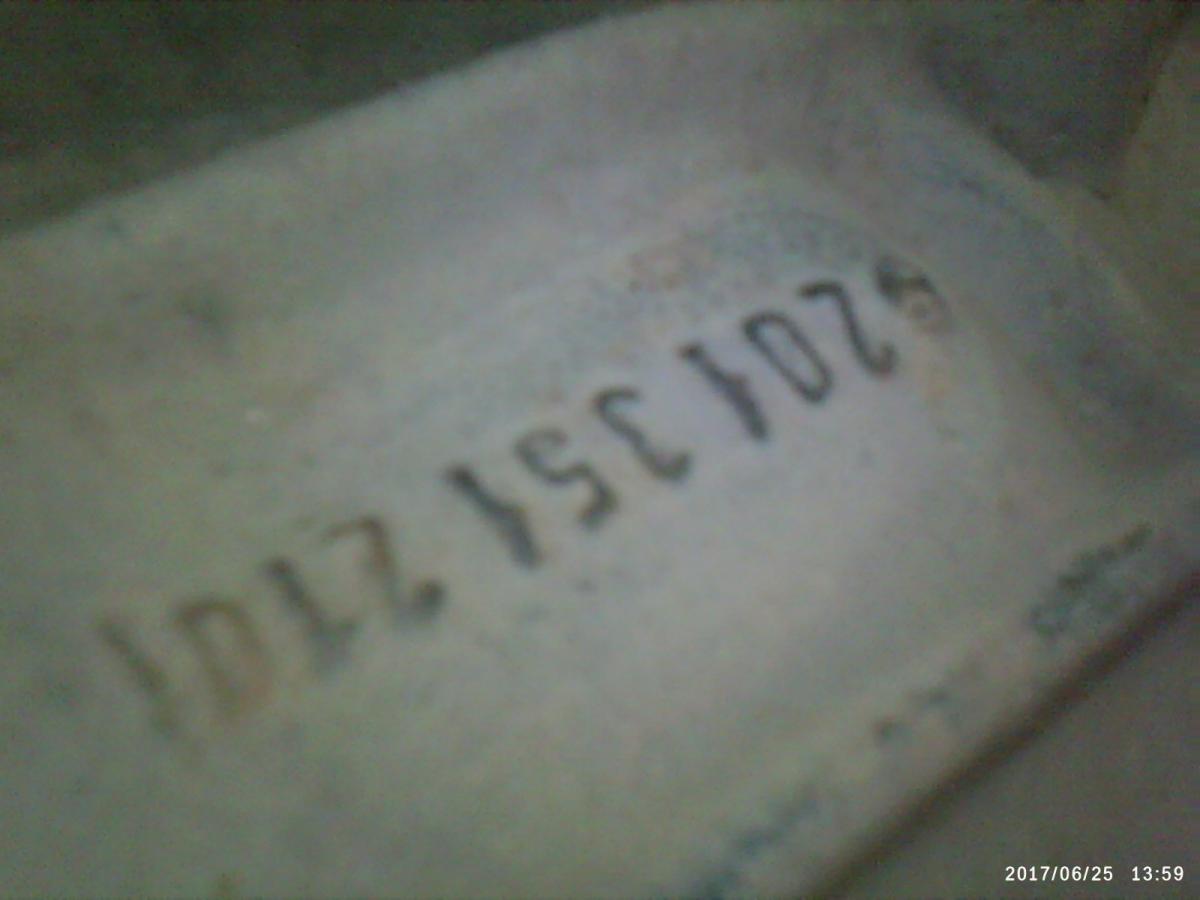

На редукторе на крышке и на корпусе маркировка прилагаю фото в гугле не чего не на шол, проблема такая хх обороты норма а машина едет на первой передаче быстро 7-8 в час быстрее пешехода и трогаться не комфортно приходится газовать и ловить сцеплением а то бык и заглохнет или будет дергаться, в пробке выебываеwся в ноль понимаешь что редуктор явно не тот пятую вобще не врубаю потому что 4 передача легко заваливает за 160 и еще есть куда газ давать, на пятой ноль динамика не кокая, и передачи длинные длинные жесть.

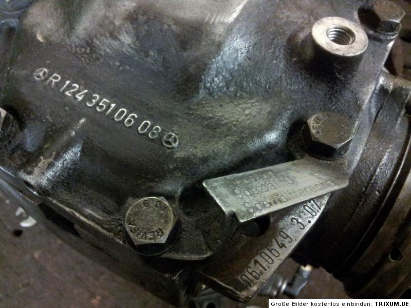

Ищем номер на корпусе,справа.Бывает и слева,редко.Тряпкой протереть иногда недостаточно,не видно.Надо тщательно очистить площадку.И гадать нынче не выгодно,надо указать  Вин код,и что реально стоит на машине(мотор,коробка,мост).Оттуда и выводы будут.

У меня редуктор с таким же номером на крышке (R 201 351 14 08). Передаточное 3.42
Но у меня коробка 4-ступка.
