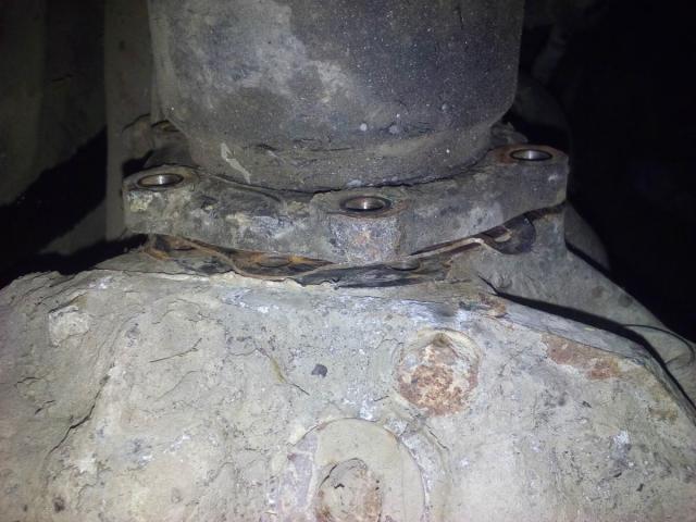

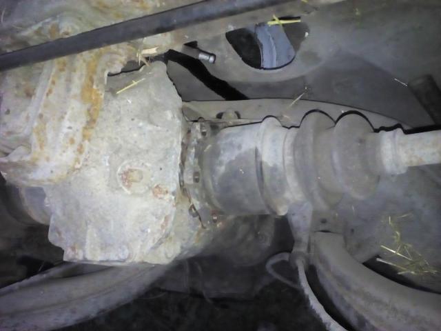

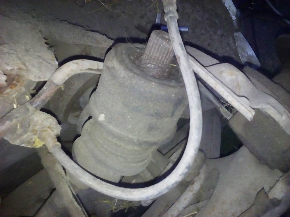

Как его отделить от редуктора? Чуть-чуть отошел и всё.

Снимаешь заднюю крышку редуктора и там видишь стопор. Выдёргиваешь и вуаля.
Крышку с 6 болтами открутил напрасно. Она к этому отношения не имеет.

Вот это они головняк придумали. Спасибо.
