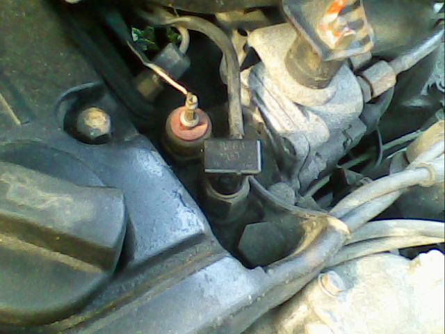

Помогите братцы!
мотор 102 к-джет
1 датчик-снимаю с него провод и при вкл зажигании корочу на массу-вентилятор прилипает.Но... в пробке летом вентилятор не включается,закипает.
2 датчик(другой)-при надетом проводе сразу включается при зажигании,т.е. вентилятор всегда прилипший.
Понимаю.что должно быть как в первом случае,но получается,что оба не работают.
Как их можно проверить?Вылечить?!

1 сломался 2 бракованый. дптчик неразборный

А как из других выбрать рабочий?В кипяток совать?
Или прозванивается?

ну и пусть прилипший,пока тепло,у меня сынок специально замыкает разъем на лето(еще и ревет говорит красиво)                    тест не является руководством к действию!!!! но только не этот датчик а 2ух конт.

На поверку оказалось,что в запасах таких датчиков нет.
Может кто продаст заведомо исправный?

Голову сломал в айснексте пока нашел: A 006 545 14 24. Свой Бер выкрутил: на нем ерунда, которая не пробивается. Феби от 400руб, Бер около 850руб. Не закипай :hi:

что бы избежать обратной самоиндукции рекомендуется впаять в цепь диод и поставить новый оригинальный датчик.
Ну Алексей ты загнул!

не родные датчики в принципе или не работают вовсе или работают криво. а спалить оригинальный за счёт проскакивающей искры в момент размыкания контактов - пара пустяков.
вот и пишу как сделать один раз правильно и на долго...

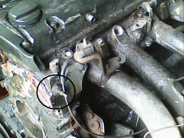

К своему стыду ! узнал,что есть ещё один датчик температуры (как я думаю!)
Получается,что их два?! Один на фото в первом посту,второй-на этом.
Просветите-какой за что отвечает,что показывает?

который сбоку идёт на прибор.

А что делает который сверху?!

включает эллектромагнит

Там же два рядом-"круглый" вкл. магнит,а который рядом?!

а рядом обычно стоит термореле пусковой форсунки. в зависимости от температуры регулирует время её срабатывания.

Спасибо Алексей,разобрался!
Ещё вопрос-на приборке показывает меньше 80,иногда даже 40!По моим наблюдениям-термостат в порядке.
На что грешить в первую очередь-на датчик или на приборку?
И можно ли как то проверить этот датчик (есть снятые)? Или только методом "подтыка"?!
