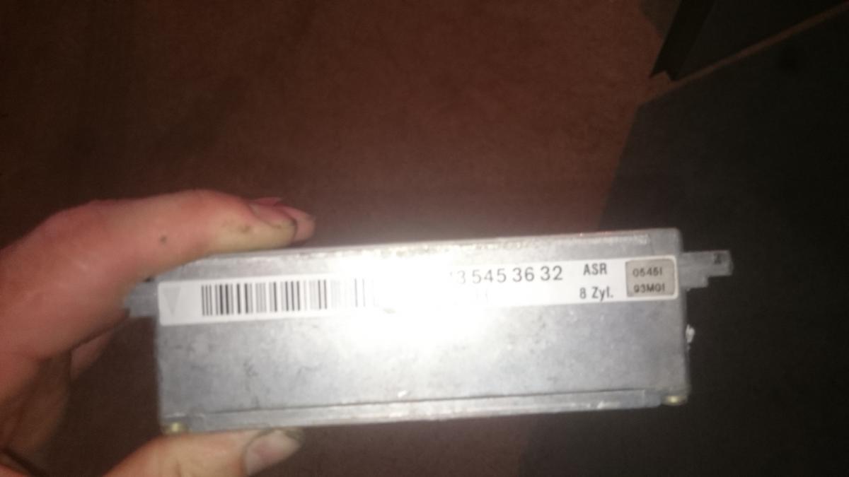

На сколько я знаю - все волки шли с ASR.
Вот это чудо может мозг делатьНа сколько я знаю - все волки шли с ASR.
