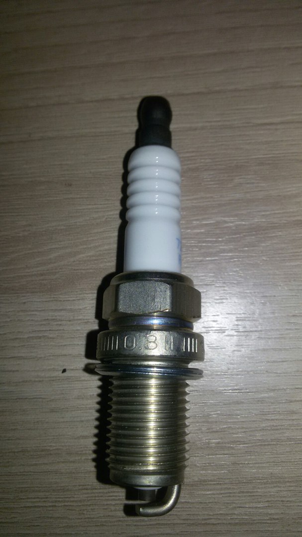

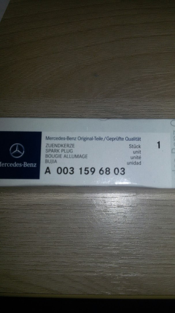

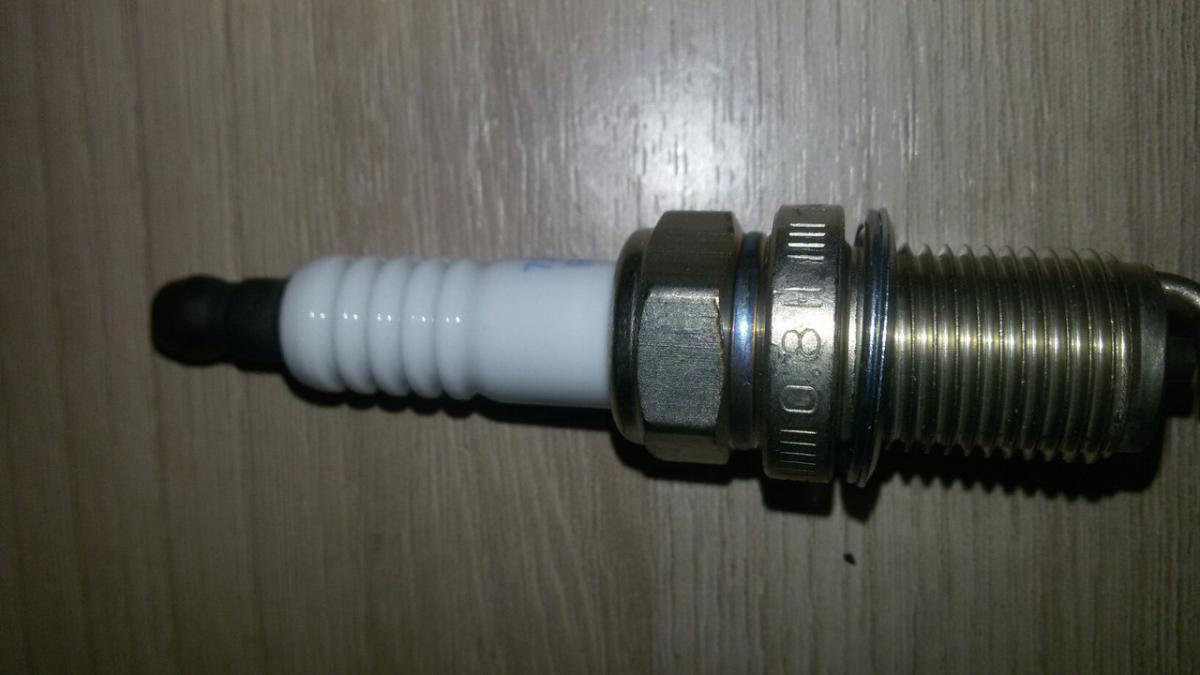

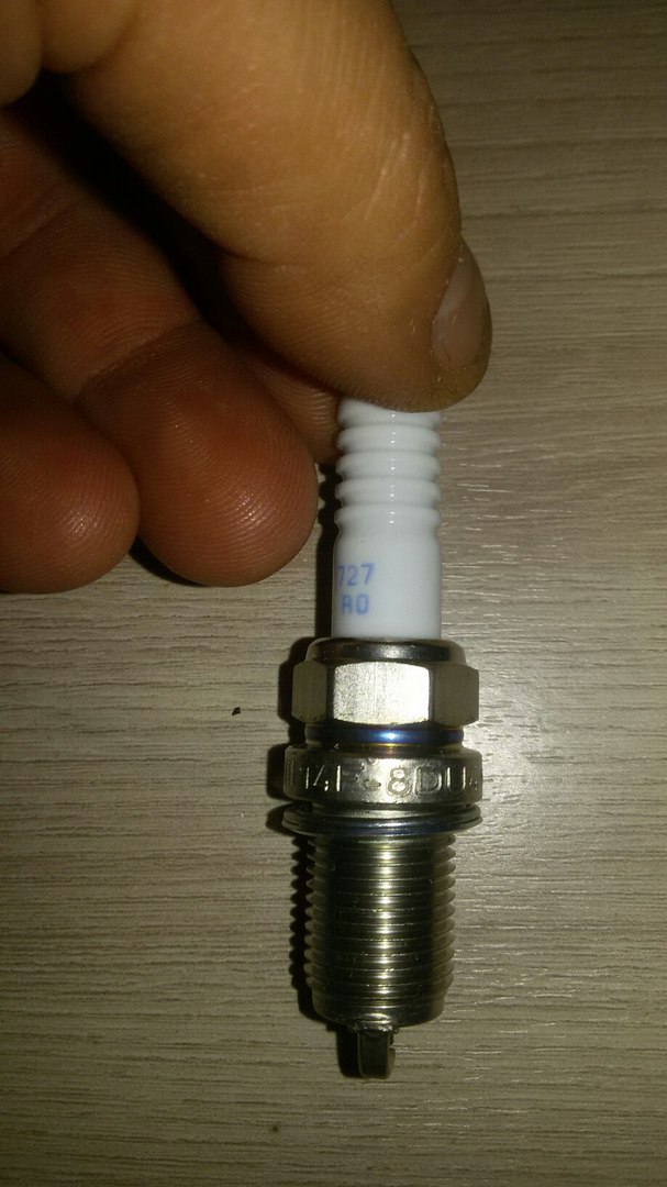

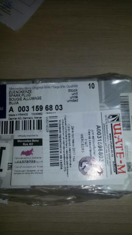

Свечи оказались га...но полное, заказал оригиналы, 6 шт. вышли ровно 1200 руб, причину нашёл, оказалось пробивали все три катушки и ВВ провода с наконечниками, т.е. неисправна была вся ВВ часть мотора, я удивляюсь как он ещё ездил при этом, немного потряхивало его, так что сейчас ищу финансы на приобретение катушек, наконечников свечей и проводов!
