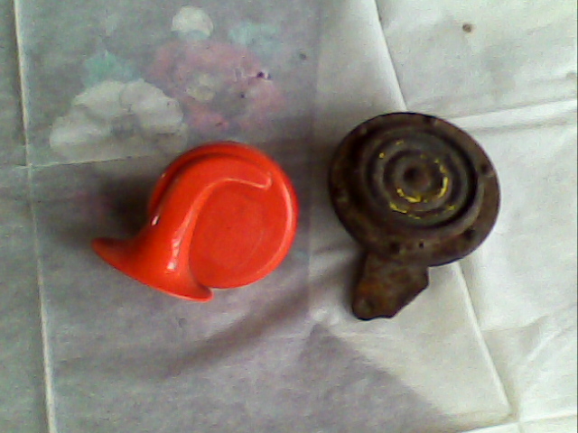

Стоят вот такие красные улитки (слева),с виду-как новые.Жму на руль-пык-пык,затыкаются.На прямую-гудят.
Нашёл какой то старый страшный(справа),подключил-гудит дай Бог.Шо за шо?
Мож дело в каких нибудь Герцах?!

улитки надо подключать через реле,должны работать.

Мембрана устает и прерыватель изнашивается-нужно если есть регулировка,подкрутить
Понял,спасибо!
