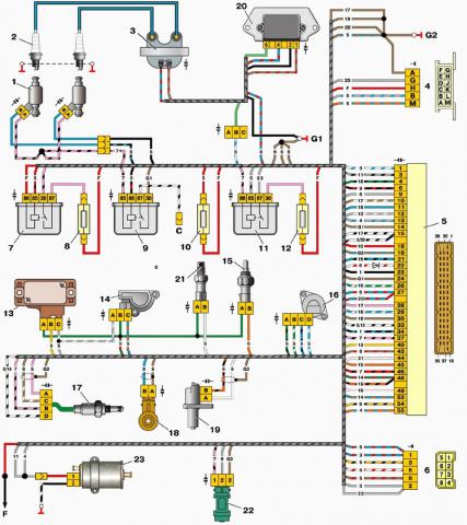

#10 ОФФЛАЙН   Артём_70
Артём_70
  • Cообщений: 299
    W126, 1986
Отправлено 29 March 2018 - 14:52
Схема январь 5.1 на 6 цилиндров
