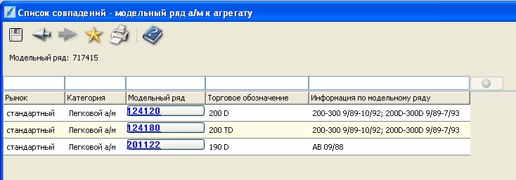

Имеем w124 230E 1987г.в. с мотором с рождения m102, на нее поставили мотор M111 2.2 150л.с. с маховиком от 2.0 и оставили родную МКПП 717.412
Проблема в следующем коробка умерла, точнее 3я передача, сейчас стоит вопрос о замене, а 717.412 коробок в наличии нет, предлагают 717.415, говорят что также все подойдет.
вопрос: Инфы по 717.415 я найти не смог, подскажите что это за зверь, подойдет ли она и какие будут отличия если будут?!
Заранее спасибо!

412 и 415 полностью идентичны.

#4 ОФФЛАЙН   krosha
krosha
  • Cообщений: 3115
  • Город:Москва, ВАО
    201.029
Отправлено 20 March 2018 - 12:21
190Е 2,6 МКПП5 1991 SportLine
Star Diagnosis

Отправлено 23 March 2018 - 09:56
а что это за коробка такая,где устанавливалась?первый раз о такой слышу.
а не слабовата ли будет такая коробка на 2.2,на 150 л.с?может раз уж дело коснулось замены то подыскать что нибудь помощнее...
сцепление, маховик уже куплены и установлены) а эту коробку предлагают на разборе говорят аналог, буду брать наверное)
Спасибо!
