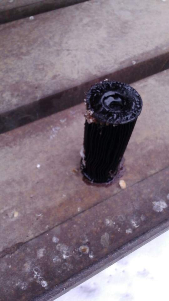

А теперь моя история и кстати с таким шумом, снято было ночью((( так что извиняйте.
Утром на холодную появился этот шум, но если газануть до 2000 оборотов то шум пропадает и двигатель работает как ни в чем не бывало.
А вот и виновник торжества? вот что стало с масляным фильтром
~~~$ Сеньор поZитив $~~~
#10 ОФФЛАЙН   alex2
alex2
  • Cообщений: 4059
  • Город:Казахстан
    w201✇✇✇
Отправлено 05 April 2018 - 21:14
И кстати масло было синтетика 5-40 и пробег всего то 3000км
