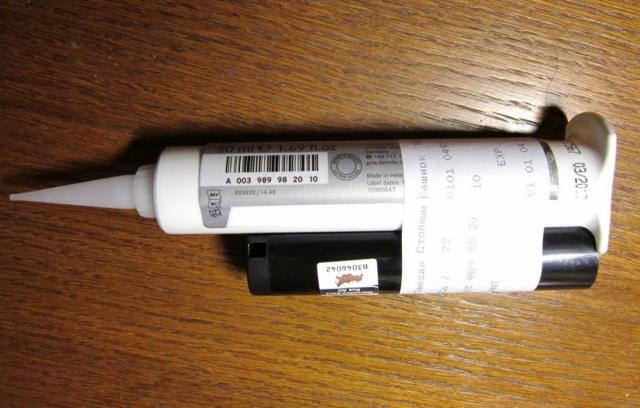

А что мешает взять оригинальный? Тоже лазил в коллектор (потом собирал как кубик Рубика). Мерседесовский герметик и всё получилось. Дорогой правда но одной тубы хватит.

Странно, что не знал. Весь 113 на этом герметике собран. При покупке смотреть срок годности на тубе. У нас дилер просроченный списывает, а ушлые ребята в пол цены на Авито торгуют.
