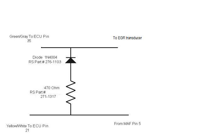

мотор ом606.961 W140
EGR многих мучает, выдает ошибку- отключается турбина, и мысль де активировать её тоже у многих сидит.
С механикой - заглушить шланг подачи выхлопных газов проблем минимум.
Вопрос по обманке, кто себе делал и куда подключал.
Нашел несколько похожих тем
здесь на ом606.962 http://www.superturb...ad.php?tid=1871
здесь про ремонт датчика https://www.drive2.com/b/1402389/
здесь вариант с релюшкой https://www.drive2.com/l/8515491/
здесь https://www.mbclub.r...datchika.51324/
Как реализовать схему обманки конкретно к ом606.961

Идея видится в следующем:
Клапан EGR может находиться либо открыт, либо закрыт. мозги отслеживают его положение по делителю напряжения.
Измерить сопротивление в этих положениях,
Взять релюшку, состояние закрыто - одно сопротивление, мозги подают напряжение на трандюссер для открытия клапана, замыкаются контакты на релюшке - другое сопротивление, мозги видят что клапан открылся, сам клапан от вакуума отключить.

ЕГР имеет не два положения. Он открывается от 0 до 100 процентов и отслеживает это через датчик. Я сталкивался с этой проблемой недавно на гелике и тоже ничего в сети не нашел. Можно убрать егр програмно, но прошивку тоже негде взять.
Я делал обманку электронную. Схема немного сложнее приведенных в теме.
