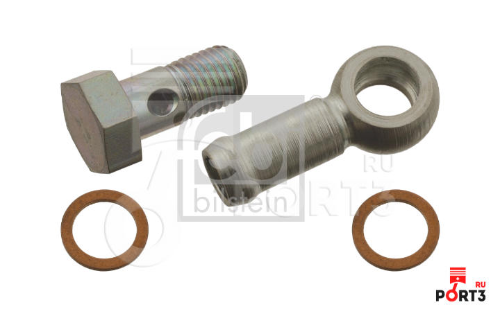

суповой набор от 201 не подойдет феби 30076 ?

не Сань. там дырка сбоку крышки.
да и если человек сам знает с какой стороны подойти к токарному станку, ему этот штуцер сделать, от силы, минут 15.
