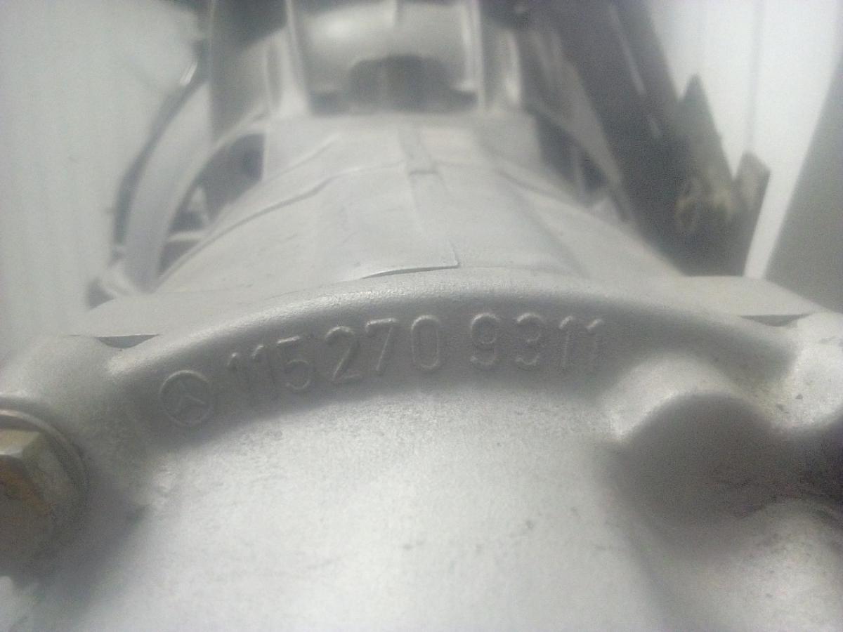

Здравствуйте! Нужна помощь по этой коробке,установлена она на звт "лось" и судя по всему находится в аварийном режиме, есть только 1 и задняя.
Поделитесь мануалом или советом.
Спасибо
#6 ОФФЛАЙН   sheremet
  • Cообщений: 24749
Отправлено 19 December 2018 - 18:32
по Этой, это по какой? номер, серия?

Фото коробки

Фото коробки
это каталоговые номера деталей. нужен номер коробки. 722 1ХХ и далее вместо иксов две цифры...

Если второе фото- ваше, то там чётко видно 722.122

Да, верно, по поискам я тоже пришел к выводу, что это 722.122
