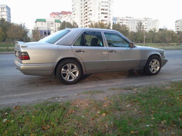

правильно говорят на развале про задние пружины..если они просевшие то будет жрать нутряки однозначно особенно  при груженной машине ..то что нутряк поджирает на всех авто с независимой задней подвеской это факт не много но есть такое ..поэтому проверь высоту между крылом и колесом колхозным хоть способом ..четыре пальца ладони где такой  должен быть зазор что зад что перед..вот такие зазоры на 16х дисках с резиной 215 -55-16
