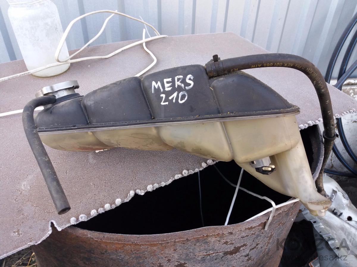

Приветствую, уважаемые!
Собственно вопрос -где находится датчик уровня ОЖ - авто W210, двигатель - M111.970?
Вчера почему-то начала включаться лампочка на приборке - открыл расширительный бачек - все нормально, уровень есть. Какого черта моргает? Может датчик заглючил?

сбоку, почти внизу

сбоку, почти внизу
Сбоку чего?

Где он тогда установлен?
В бачке на дне. Почисти контакты.
