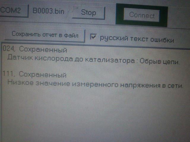

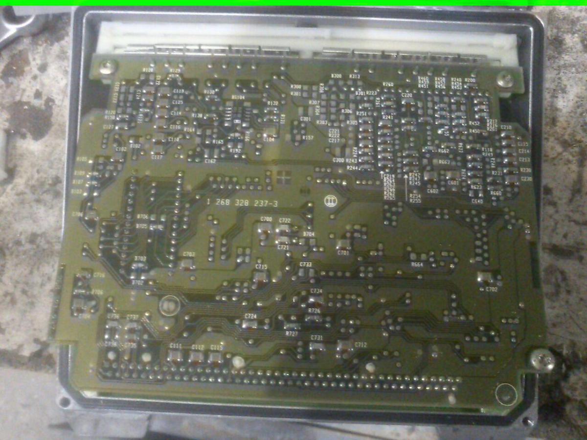

w 124 e 220 бензин. В дороге начал чихать глохнуть двигатель. Холостие обороти плавают от 500 до 2000. Самопроизвольно газует и сразу глохнет . двигатель не тянет вовсе еле домой доехал на 1 передаче хорошо што не далеко бил. Когда двигатель глох то запускалса с пол тика как положено. Несколько раз всьо ставало на свои места но секунд через 30 - 60 опять барахлить начинал. утром завелся хорошо и проблема ушла сама собой но минут через 5 прогрева началось опять. Подключился к диагностическому розйому и тут увидел сохраньонние ишибки лямбди и низкого напряжения в бортовой сети. Но самое главное в тот момент когда двигатель нормально работает я могу присоеденитса к диагностическому разйому а как только начинает троить сразу отрубает диагностику и уже немогу присоеденитса и считать ошибки пока не перестанет троить. Напряжение на контакте 8 диагностического разйома 14 вольт как и положено. Подскажите што делать куда копать ? Только б ето не комп накрилса. Кстати снял мозги разобрал штоб посмотреть не попала ли там водичка и дорожки не прогнили. Оказалось там внутри всьо стерильно даже порошинки нету никаких следов окиси, как будто вчера с конвеєра сошол.

проблема решена. Как ви и говорили тикнул перемичку между 3мя виводами (у меня 9 контактное реле там 3 катушки ) всьо стало работать проверил реле , подключил к лабораторнику подкинул лампочку всьо нормально работает. Поставил на авто то же самое. Померял а на управляющий контакт реле перегрузки не приходит сигнал. Што самое дикое и смешное оказалось просто напросто 7дьмой предохранитель в свойом гнезде имел плохой контакт (сам предохранитель цел и я даже двигал сперва все когда проверял на целостность) Хочу отметить такую вещь што когда реле перегрузки невключалось то на пине 8 диагностической колодке напряжение било бортовое 12 вольт но стоило подкинуть разйом диагностический сразу проседало до 6 вольт ну и соеденитса немог компютер с мозгами . как только поправил предохранитель 7 реле перегрузки щолкнуло и напряжение на 8 виводе колодки диагностической поднялось с 6 до 12 вольт. С етого можно взять неплохой урок на будущее для диагностики реле перегрузки можна измерить напряжение на виводе 8 без подключонного кабеля диагностики и с ним.
