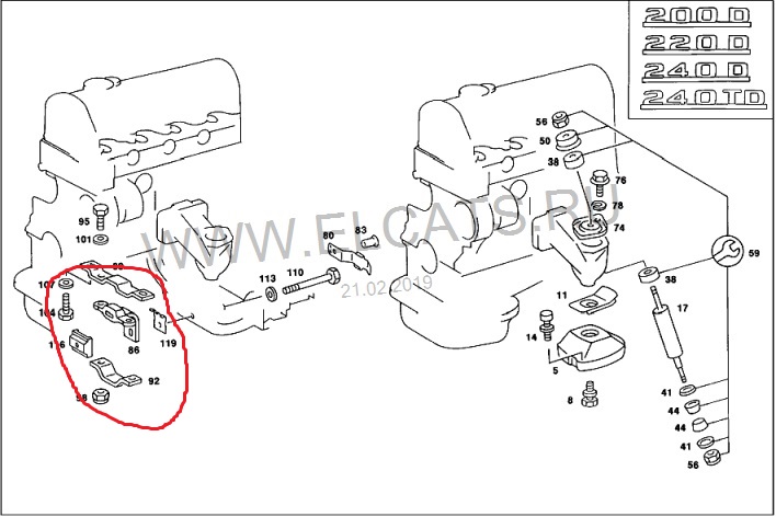

Всем привет!Подскажите кто знает,у меня авто w123 240d om616,отсутствует отбойник двигателя сильно это влияет на вибрацию и на долговечность остальных подушек?Купить отбойник не проблема,но там еще должны быть какие-то пластины выгнутые для установки этого отбойника,а там только два отверстия с резьбой... Заранее всем спасибо

думаю он об этом спрашивал:
много машин видел без него, но как это влияет на подушки не скажу

Совершенно верно об этом я и спрашивал, но наверное у подавляющего большинства этого отбойник нет,а я бы поставил)),может у кого есть эти скобы я бы купил(по Украине)

Нафиг он не нужен.
На вибрацию не влияет.

этот кронштейн страхует мотор от вылетания при опрокидывании.
на вибрацию он может влиять, если только подушки просели и мотор лёг всем телом на него.
