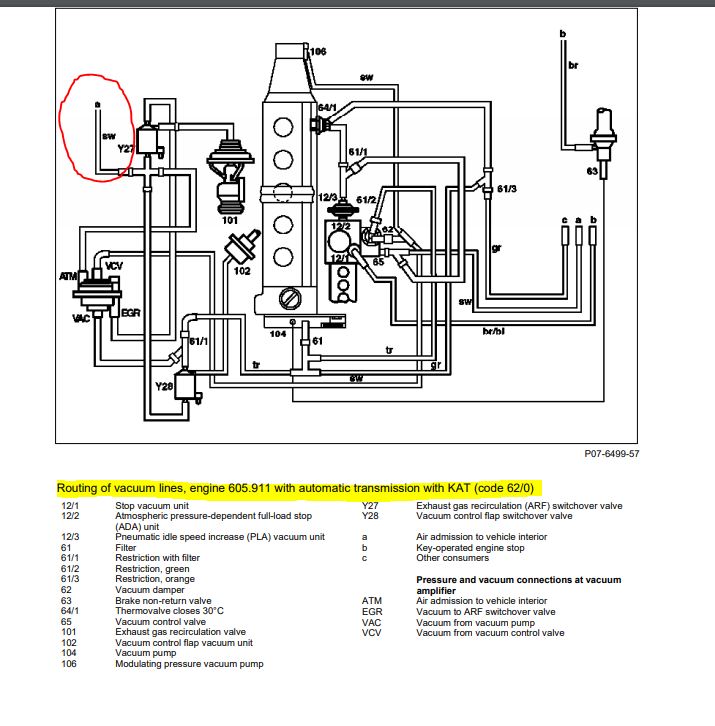

Под передним правым крылом (по хожу движения) обнаружен не подключенный белый вакуумный шланг, не понимаю куда он идет, но точно не на фару.
создали интригу, ждем открытий. А как же узнать куда идет шланг, провод или тросик?... мда... задачка.
Сдается мне проблема с вакуумом, но как её решать не понятно, куда смотреть, где капать, подскажите.
вот дерзайте:
Прикрепленный файл  вакуум.pdf   1.14МБ   119 скачиваний
Прикрепленный файл  вакуум2.pdf   465.27К   96 скачиваний
Прикрепленный файл  вакуум3.pdf   401.77К   97 скачиваний
Прикрепленный файл  вакуум4.pdf   386.28К   109 скачиваний
Прикрепленный файл  вакуум5.pdf   398К   114 скачиваний

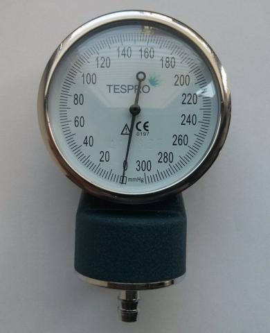

какой вакуумметр купить под эти нужды?
шкала измерений нужна от 350мбар до 700мбар = 0,35-0,7бар, короче ищите любой манометр на 1-2бар и надо убрать ограничитель стрелки в обратную сторону (если такой есть). Если манометр измеряет давление в 1бар, то он же сможет измерить и отрицательное давление (вакуум) до 1 бар, пусть и не особо точно. Можно попробовать взять от тонометра (измеритель кровяного давления у человека), только шкалу в мбар перевести х.з. хватит ли ее. И манометр лучше брать газовый (воздух, кислород, аргон и т.д.).
например манометр от тонометра, очень точная градуировка шкалы, нет ограничителя стрелки в обратную сторону, но надо перевести в бары шкалу, возможно ее не хватит.
Сообщение отредактировал макс601: 06 March 2019 - 06:59

На что идет эта трубка, подскажите плиз?
Сообщение отредактировал oldart: 07 March 2019 - 14:08
#14 ОФФЛАЙН   alex37
alex37
  • Cообщений: 1876
  • Город:Иваново
    w124 2,0D WDB1241201B838923
Отправлено 07 March 2019 - 14:30
она идет в сторону панели приборов и там в подкапотном пространстве обрывается, ни куда не вставляется
она обрывается у панели приборов или под капотом?
#16 ОФФЛАЙН   Кольянчик))
Кольянчик))
  • Cообщений: 2642
  • Город:Беларусь, Солигорск
    w140
Отправлено 07 March 2019 - 21:07
это типа как просто для стравливания вакуума. Она просто выведена в менее пыльное место.чтоб не щабирало грязь,пыль,воду и т.д.она чёрного цвета и войдя в резинку в перегородке между кузовом и салоном просто тупо торчит никуда не подсоединенная за приборной панелью
