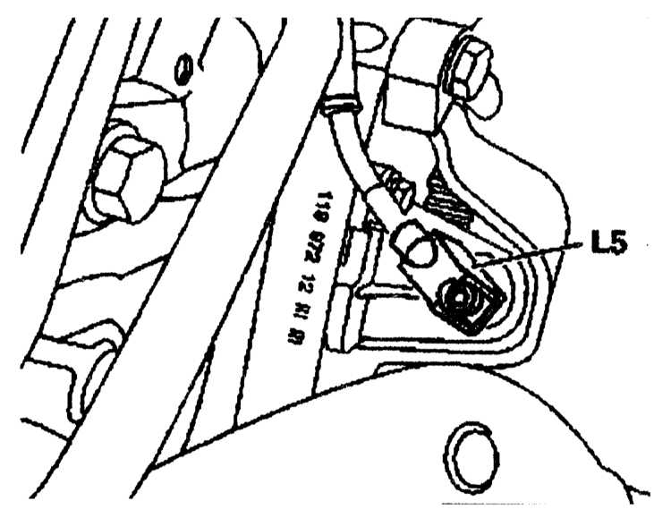

Здравствуйте товарищи.Подскажите кто сталкивался с такой проблемой.Необходимо заменить ДПКВ двигателя m119.970,винт крепления я открутил, но сам датчик достать не получается. Вокруг своей оси он прокручивается свободно, но не извлекается.Может его еще что то удерживает? Фото прикладываю.Может его вместе с кронштейном снимать надо?

должен выниматься легко. если добровольно не выходит, то снимать коробку, снимать кронштейн и вынимать на столе...

Там поясок из спекшейся пыли. Вращайте его минуту, две, пять, десять..., и тяните. Вылезет, никуда не денется... .

вряд ли это поможет...
несколько раз с таким сталкивался. если он вращается и не выходит, значит он расклёпан снизу. почему так получается - не знаю...

В общем кувыркался я часа 3 с ним. Закис он конкретно, а вращался то что я ему голову свернул. В итоге голова отделилась, а сам сердечник остался в кронштейне. Такие дела.
#9 ОФФЛАЙН   sheremet
Отправлено 21 April 2019 - 23:58   Лучший Ответ
снятие коробки без вариантов. а там сковырнуть кронштейн и на столе аккуратно выковырить остатки датчика...
