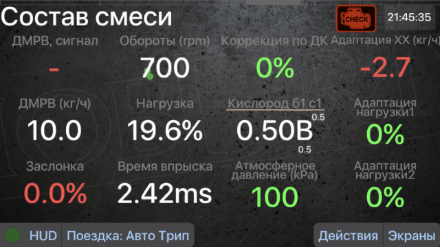

Когда ASR не горит, машина может работать идеально! Минуту, две, три, потом могут по плавать обороты, машину может по трясти и опять идеально. А может постоянно "дышать", обороты плавают от 700 до 950 примерно с четкой периодичностью.
Когда машина работает идеально, то ДМРВ показывает 10-12 кг/ч, когда начинает трясти, то падают до 8 и поднимаются до 75 кг/ч постепенно на ХХ.
