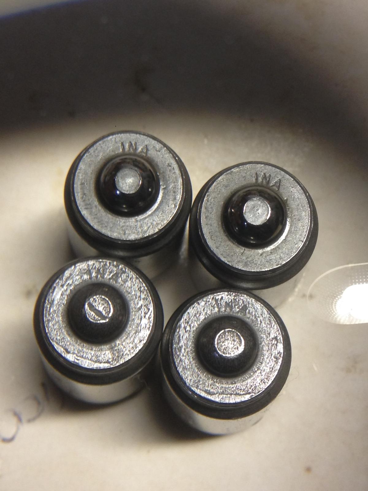

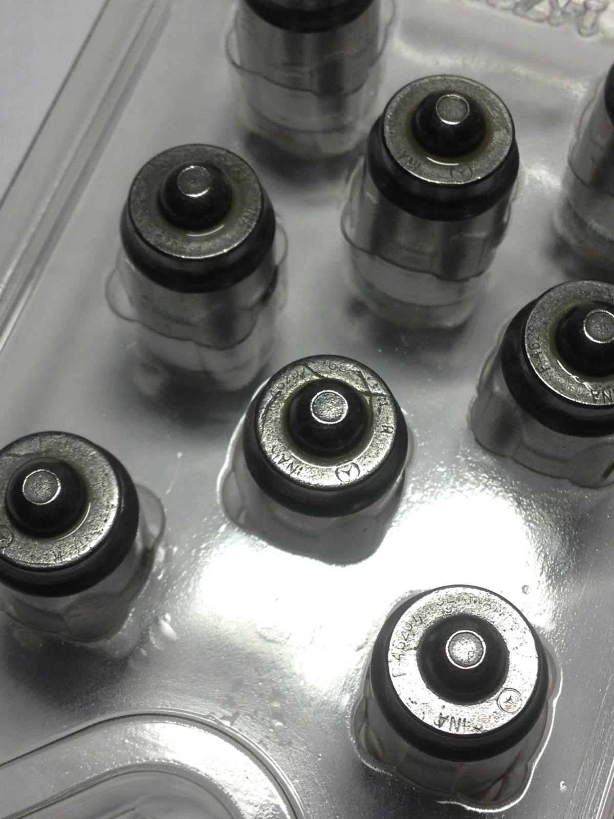

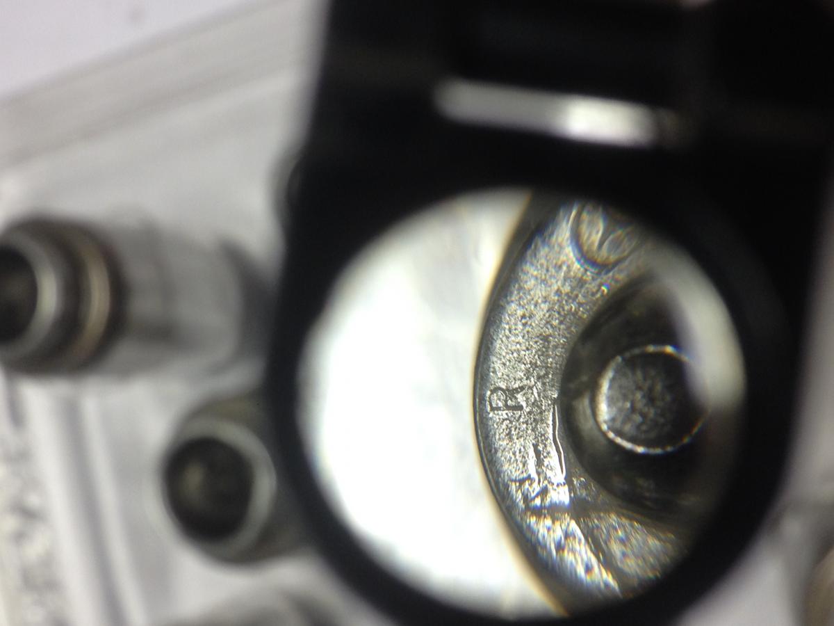

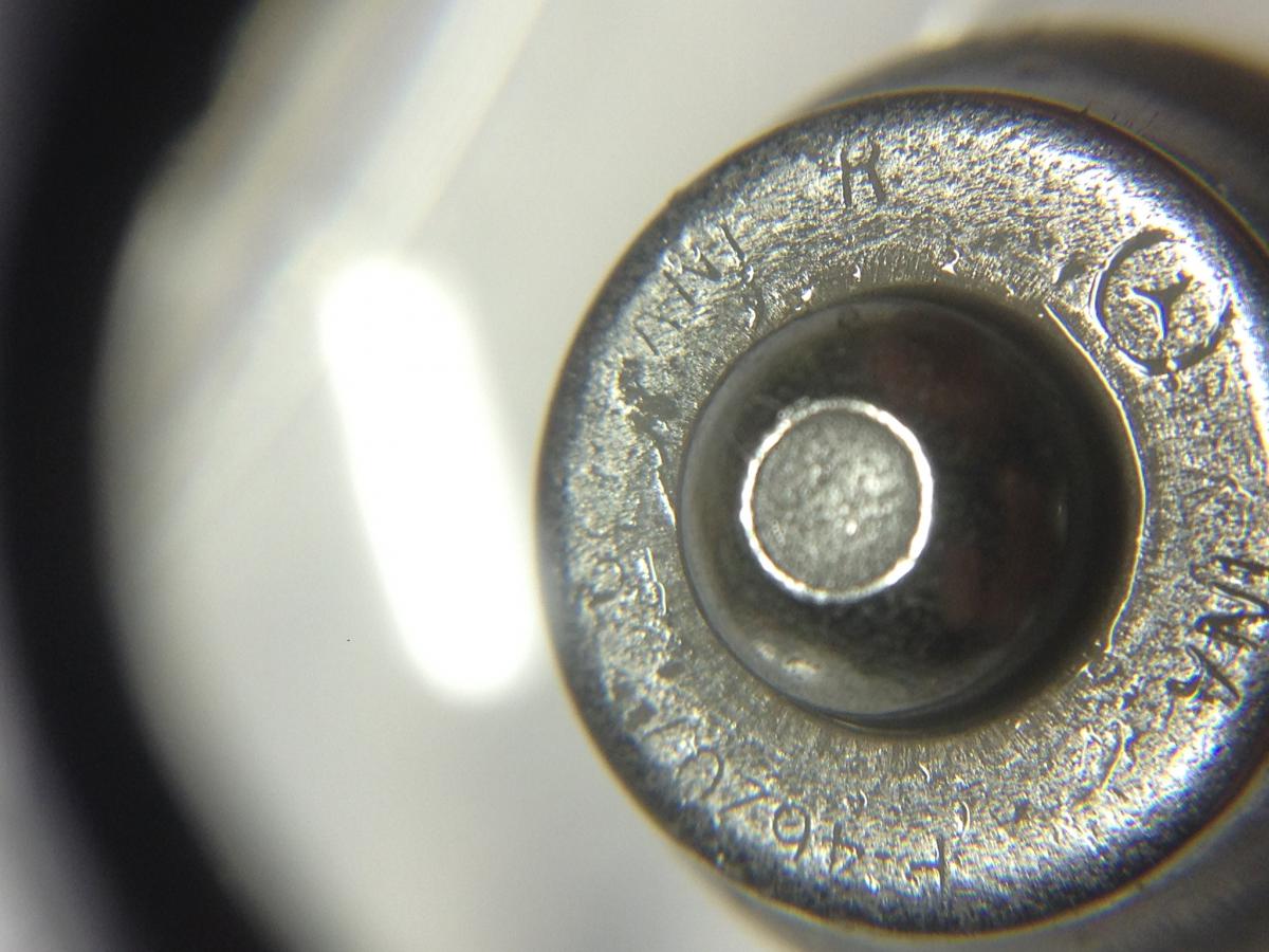

Купил намедни гидрокомпенсаторы INA 420000310 и в очередной раз собираюсь сдавать.
То, что я вижу на торце гидрокомпенсатора, а именно...качество чеканки лейба и буква R - т.е. рефабриш..мне кажется это дичь, а не оригинальный продукт.  Убедите меня в обратном или будьте солидарны.

Меня смущает только одно : почему в упаковке INA лежат детали со штерном? Это прямое нарушение  , которое там серьёзно карается. Соответственно , возникает масса вопросов.
 Обычно , покупая INA, на компенсаторе нанесён артикул и надпись INA, и никаких штернов. А вот купив оригинал, можно увидеть и штерн, и название поставщика.
 Возможно это и восстановленная деталь, но только мерседес имеет право продавать детали в оригинальной упаковке с нанесением штерна.
Абсолютно согласен, хотя у меня есть образцы, где только надпись INA и больше ничего. Так вот если их сравнить с купленными - это небо и земля, качество обработки, шероховатость поверхности, раковин и смазанного текста совершенно нет.
Огорчает тот момент, что покупается в разных крупных конторах, а результат один - как из одной бочки насыпали.
Придется с европы тащить за подароже, может там построже с качеством.

То, что касается качества конкретных, то конечно, аляпистая маркировка, может и внутри так же..., ХЗ, может просто китайская подделка. Екзист(и другие) будут и ими торговать, Вы же вернуть можете, остальное проблемы поставщика.
Тут или прислушиваться к опыту мастеров, или перфекционизм включить как автор, и при малейшем сомнении возвращать! А оригинал, неоригинал, это байка официалов, которая помогает нам не ошибиться.))) Кстати, правильная байка, не все же могут быть специалистам. Это устраивает, и производитей автомобилей, и авто компонентов, и продавцов(ну где вы еще найдете подробные каталоги).

Извольте..в exist я больше не ходок, по крайней мере у нас в регионе. Такого хамства еще поискать нужно..на рынке люди, что картоху продают излучают свет образцового понимания и выдерживают рамки культурного диалога. Вообщем сдал им в зад этот хлам, пришлось конечно головой стены пробивать..настолько они тупые и упертые..пи..ц! Манагера думал на кусочки порву...обошлось и ладно. Чем ставить подозрительный хлам, немного поезжу на оригинальных штернах  30-летней выдержки, есть так-же INA в оригинале, поэтому есть с чем сравнивать. Обидно, что в Россию весь хлам тащут, а продавцов только моржа интересует.

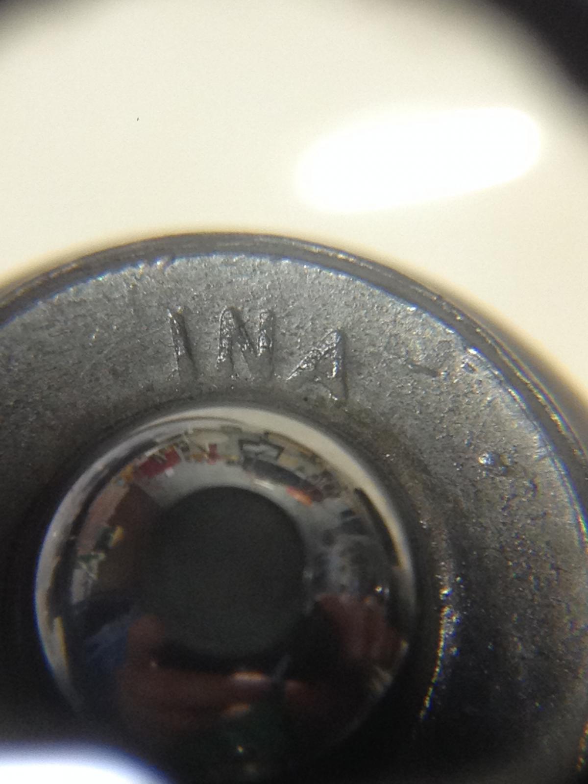

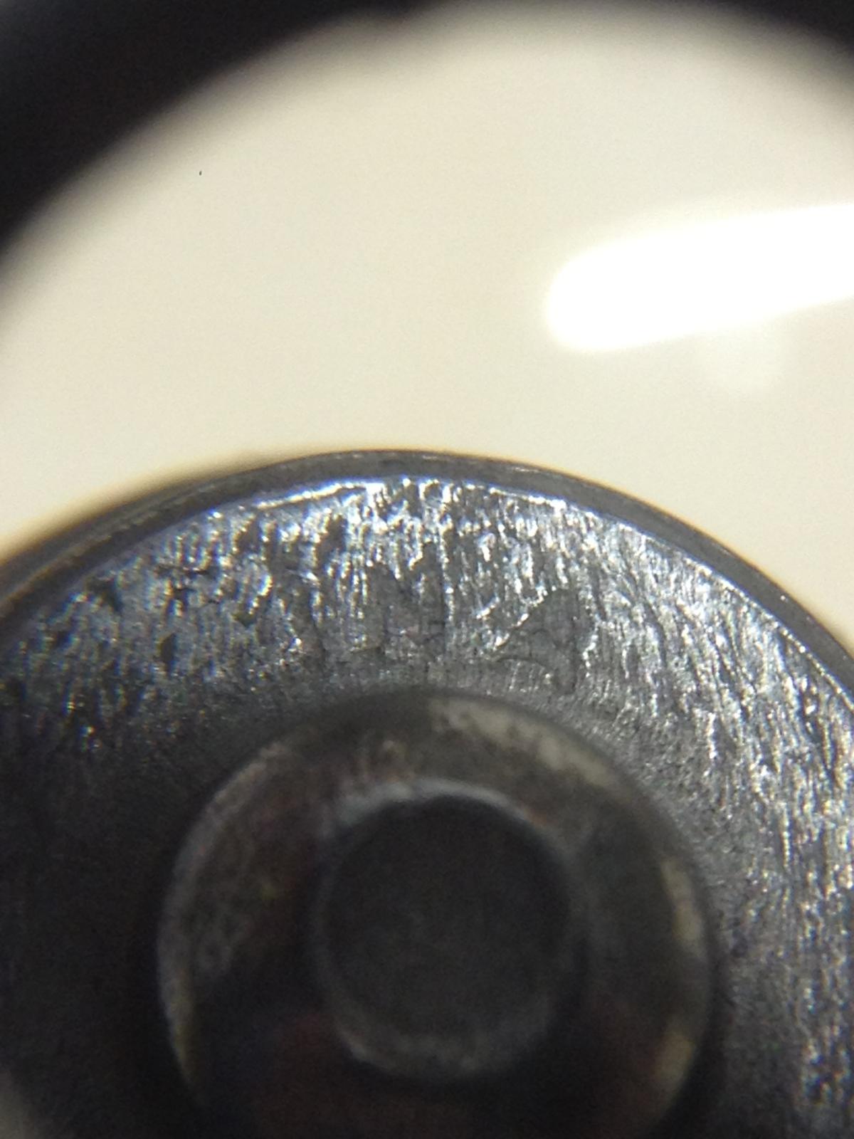

 Продолжении эпопеи про гидрокомпенсаторы..
Сегодня забрал гидрики ина и установил, тишина полная от мотора. На них выбито только название ina и все.
..незнаю, может автору и повезло...но я вступил наступил на грабли в третий раз и это явно последний...мой вывод: все из одного мешка.
..да, в этот раз прогресс..было только название "INA", но отца русской демократии это не спасло. Шрифт  и качество изготовления на том-же уровне..без слез не взглянешь.
В результате - возврат и  было принято решение заказывать в Германии.
Для полного ощущения выкладываю очередные "веселые" картинки в сравнении с оригиналом.
