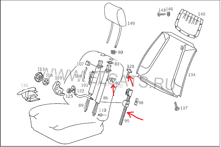

Всем привет.Должен ли у эл.подголовников быть какой нибудь ограничитель хода?Спрашиваю потому что при опускании вниз постоянно ломает пластиковую деталь N95 (та которая с шестеренкой,на рисунке пометил). Может стопор какой то должен быть?Возможно у меня не хватает каких то деталей,детали под номером 92 и 128 не смог опознать гугл не показывает фото их.
В общем что то должно ограничивать ход подголовника в низ,или он должен остановится когда сам максимально упрется в спинку?

Как то не обращал на это внимания, но ничего ломаться не должно. Должен остановиться, при упоре вверх или вниз. Так же работают и остальные кнопки управления, включая кнопки стеклоподъёмников.
Проверю завтра, ради интереса...

Проверил сегодня: вверх и вниз, при упоре останавливается, т.е. есть крайние верхнее и нижнее положение. Могу видос сделать...
Мне кажется, это с электрикой связано, микрик может какой стоИт??? Разбирал давно, не помню.

Видос не надо,верю спасибо.Но блин у меня пока невыламает не остановиться :bangheat:

А вверх? По идее должно быть тоже самое, от одного мотора работает.

Вверх норм,там ведь гребенка вверху до конца нанесена...Только вниз выламывает,там гребенка заканчивается она ведь не на всю длину салазки нанесена.

Нормально, это как? Доходит до крайней мёртвой точки и мотор выключается? Должно быть так.
Или у тебя просто упирается, а на моторе остаётся напруга? Надо померить.
Могу предположить, что внутри редуктора мотора, стоИт микрик или размыкатель, если сёдла без памяти, хотя может и без разницы.

Нормально это -не ломает не чего))) Да как то не обращал внимания,завтра посмотрю...Седла без памяти. В общем сходил проверил,пассажирский верх\вниз мотор не отключается(трещит шестерня по гребенке)НО не выламывает ,возможно на пассажирском салазка с зубьями на всю длину.Завтра буду разбирать,смотреть.Но как бы сути не меняет,мотор не обрубает не верхней не нижней точке(

Нормально, это так как должно быть. Завтра попробую ещё другой вариант: нажать на кнопку вверх или вниз и попробую остановить его рукой, до крайней мёртвой точки. По идее, должен остановиться, а мотор отключиться.
Думаю, нужно лезть в редуктор моторчика...

Таки нет, если пытаться остановить во время движения, упирается, выключается только в верхней и нижней мёртвых точках.

Благодарю.Хотя немного странно,ожидал что остановиться принудительно...Интересно как он тогда понимает что твоя рука(к примеру не конечная станция для него)))

Значит стоИт контроллер, как на антенне. Антенна работает по такому же принципу...
Повторюсь, придётся лезть в редуктор моторчика или искать донора, чтобы проверить. А на втором седле этого не происходит?

Странно, про какой ограничитель идет разговор? Чисто механический упор. Электрика ничего не отрубает (вернее в моторчике стоит защита от длительной его работы "в упор" в виде самовосстанавливающегося преда).

Если знать 100% что в моторчике то конечно имеет смысл)
Сергей,то есть подголовник дошел до нижней/верхней точки в моторе "перегорает" предохранитель и он останавливается?Так это работает :bangheat:

Нет. Мотор остановится в нижней/верхней точке и будет продолжать работать "в упор", потребляя большой ток. Сила упора для него ограничена за счет упругого скручивания тросика. При этом ты же не будешь держать до усера кнопку управления, а отпустишь ее через пару секунд, и дело до срабатывания встроенного преда не дойдет.
Но ежели ты будешь держать кнопку 30 сек и более, пред нагреется и отрубит питание моторчика. Пред в моторчике самовосстанавливающийся, многоразовый. После исчезновения перегрузки восстановит электрическую цепь.
