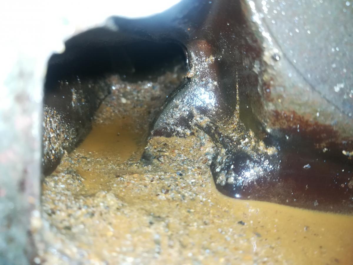

IMG_20200210_212126.jpg IMG_20200210_212058.jpg                                                                                              :hi: Всем Привет,очень нужен совет :hi:
Купили с тестем w124 e200 1993 wdb1240191b927912,состояние  тр. ремонта не было искры,Узнали причину читая этот форум и проведя все манипуляции иговор PMS.Так как моторная коса была замкнута на колодке. Узнали сколько стоит, и ремонт был приостановлен на 8 мес. М косу размотал прозвонил, подпаял,чтоб не замыкала купил б/у пмс, дпкв, свечи,провода,катушки.утром заменил все что купил,поставил новый акб,хотел залить антифриз,но подумал промою водой потом залью.поворот ключа,диодом ошибки 01 ,сброс адаптация   ПУск с 4 раза воспламенился . ура .
минута вторая затроил рогрел мин 7-8 вроде норм но воняло с выхлопных так что ппц и дым белый заглушил . Вытаскиваю щуп а там пена эмульсия,в бачок  вонь бенза,эмульсии нет .я в шоке. :bangheat:  :mad2:
выкрутил свечи они чёрные слил воду с мусором как песок. и вспомнил что
предыдущий владелец говорил что была замена прокладки гбц6тыс назад. я не могу поверить что пробило прокладку снова .
Снова в помощь прекрасный  :super:  форум начитался ,начал с малого ,уплотнительное кольцо на передней крышки гбц . снял крышку клп переднею гбц и пошла череда увечий .
На сколько я понимаю блок не тосола антифриза не видал ездил на воде может ошибаюсь на фото видно . Может там блоку опа ? компресия была 10,5 9,5 10 10,5
Что делать дальше,искать мотор,или восстанавливать ????? всё в эмульсии  с рубашки охлаждения вымывается мусор прям песок .

Фото с песком завораживающее. Напоминает пещеры Стеркфонтейн в Йоханнесбурге.  По тексту всё равно ничего не понять, но это фото на пять баллов.

разобрать мотор и смотреть износ
если ремонтировать не судьба, менять
у нас таких моторов валом от 10 тр они не востребованы, не ломаются
Косу моторную можно на форуме купить у Костера 05

Головку сними увидишь. Какую прокладку ставили. Как протягивали. С лева на блоке проточка. Во весь блок для сбора всякого мусора .Чистая она или нет. Вода в блоке очень плохо.Должен быть антифриз. Коса новая 12 т.р.И с такой компрессией он должен летать.Просто надо навести порядок в моторе.Сам катаю такой пробег 378т.км масло не жрет.Попробуй догони. Менял цепь .Прокладку под головой.

по фото под капотом полный ахтунг...
мотор свой вскрыть, опресовать башку, промерить её на плоскость по результатам принять решение.
то же и по блоку. при снятой бошке промерить ЦПГ и по результатам принять решение.
система охлаждения моется. колхоз убирается и всё. это самый беспроблемный мотор. который только можно придумать. Собственно,  как и система управления им...

голова не родная, у м111940 на распредвале нет никаких муфт и датчиков. Она от 111960 2,2л

менять ВСЕ на 111.960
"все" брать одной кучей с донора/или вместе с ним .
в итоге , пусть и дороже получится , но времени и нервов меньше уложишь .
одно PMS должно рвоту вызывать ..

Если уж вкладываться, то делать 111960 2,2! Тут полный ахтунг под капотом, да и зачем лезть в этот мотор, поставить б/у, предварительно обслужив.

делать надо именно так, гбц там же один в один, за исключением этой муфты фазоизменения. выкинуть ее чтоб не бренчала и вперед.
