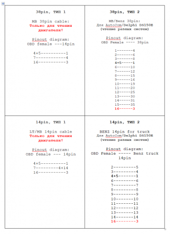

Привет
Можете помочь с распайкой 38pin в obd2
На а/м пины
1 2 3 4 5 6 8 10 11 13 15 16 20 30
Куда их в обд) гугл другие схемы по номерам пустые пины
W210 1998 год m112
Стара нету, делфи, автоком по пробовать подключить
Сообщение отредактировал VikMB: 09 April 2025 - 23:10

#12 ОФФЛАЙН   Misha190E
Misha190E
  • Cообщений: 13949
  • Город:Москва, ЮЗАО
    W210 был
Отправлено 10 April 2025 - 08:43
распайка кабеля 38 для delphi/autocom (справа вверху)
