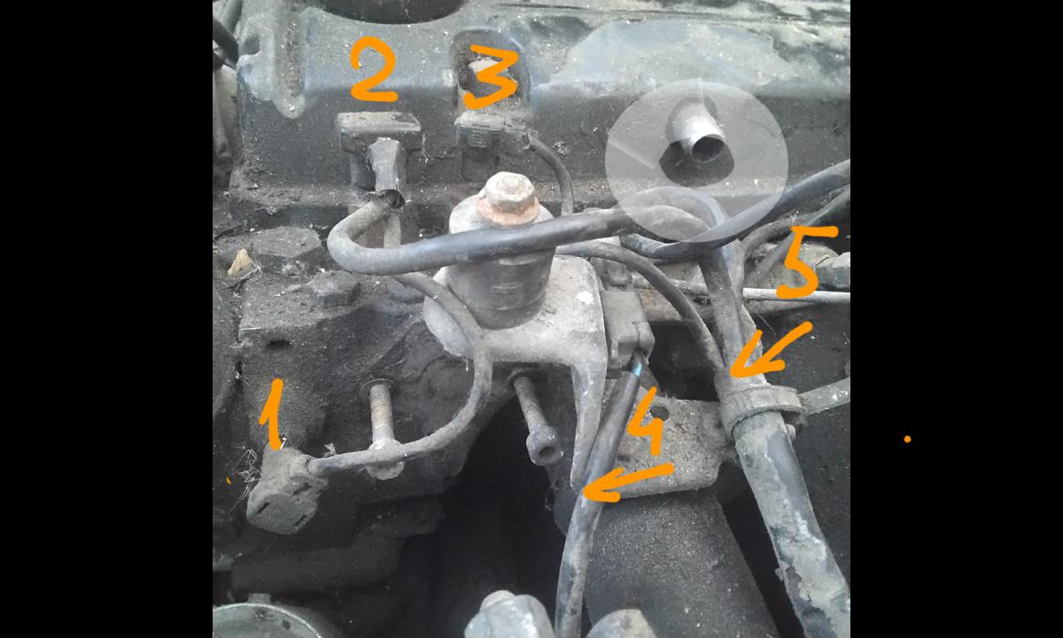

Добрый вечер! W123 230E, M102. При нагреве мотора не включается электоомагнитная муфта вентилятора. Если подать + и - на проводку 4, легкий щелчок и вентилятор ускоряется. Всё норм. Подозреваю, что не работает температурный датчик. Проводка 4 и датчики 1,2,3 уходят в жгут 5. Искомый датчик один из трех или он где-то дальше? Или проблема вообще в другом (реле, предохранители, проводка)?

номер два,он "минусовой",замыкает массу,так что просто провод от него замыкаешь на массу и муфта должна сработать...
То есть, замкну на массу и у меня муфта будет постояно при включенном зажигании подключена? Это хорошо как временный вариант. Датчик потом надо поменять.
датчик от пятиста рублей стоит,надо купить и поменять.....но сначала убедится что это он нерабочий,а не проводка например...
ps,датчик"горячий",срабатывает на 100гр,может просто не нагревался двигатель до нужной температуры?
Нагревался.
