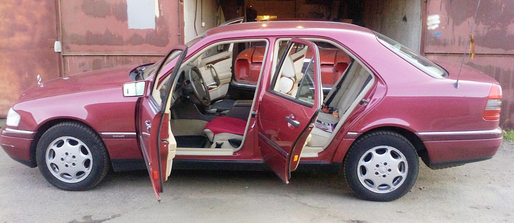

Алексей, это ж какой силы должен быть удар в морду, чтобы задний мост по инерции уехал настолько вперед?! Неужели там осталось бы что восстанавливать? "Не думаю" (С) На моем прежнем красном (на фото) действительно был одновременный ударчик спереди и сзади ("гармошка") еще на исторической родине, но не сильно.
Кстати, этот вопрос про смещение не первый раз всплывает; я сам когда-то его задавал, но вразумительного ответа не получил. В моем сервисе тоже пожимали плечами. Но у меня машина ехала ровно, сход-развал регулировался с запасом, резина не снашивалась, и я забил.
Да у меня 202 тоже ехал нормально и сход-развал выставлялся, но то, что колесо стояло неправильно - факт. У вас на фотографии вообще некисло сдвинуто, как оно могло не отражаться на езде, особенно в зимний период не представляю, но видимо повезло.
