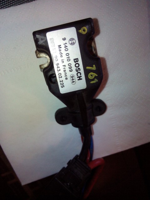

у меня слышно как клацает електроклапан печки,звук слышно с под торпеды в правую стороны.У меня все проблемы были  или из за состояния электродвигателя или регулятора оборотов.Примерно как на фото.IMG_20141103_174436.jpg
Реле регулятор и выполняет работу реостата.

Точно такой же стоит у меня.Он на термопасту ставится.И из строя выходит,возможно,из-за уставшей термопасты.У себя разобрал только что,почистил контакты все.Пока печка работает.Посмотрим.

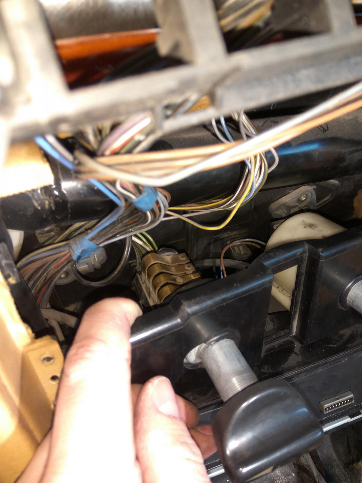

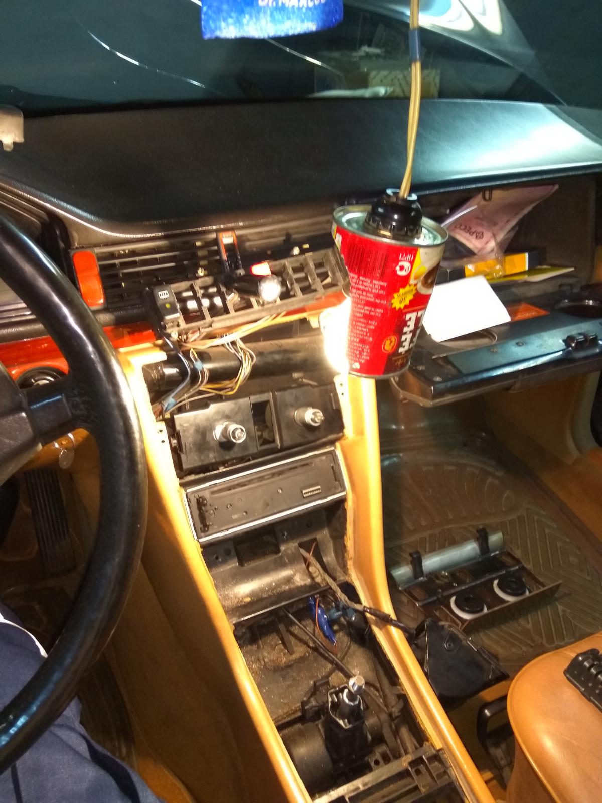

У меня на 124 не работал регулятор вентилятора (силы обдува). Работал только на 2 скорости, не важно на какой позиции стоит переключатель. Где тотна форуме прочитал про печку(про варианты исключения неисправностей) и решил сам посмотреть причину. Начал как раз с самого регулятора. Снял крышку на панели (2 самореза снизу и 2 гайки под крутилками, на 24 что ли), дальше саморезы-снял все, что бы добраться до этого резистора или как там его величают. Достать его не смог, видимо надо как то сбоку доставать полностью, в итоге действительно вконтакт надо было просто подогнуть. Подогнул - вуаля, заработали все положения. Но подгибать контакты этого резистора очень неудобно, не вытащив его полностью. Но благо все получилось. Первым делом проверьте их, если не работает левая крутилка величины обдува;)
