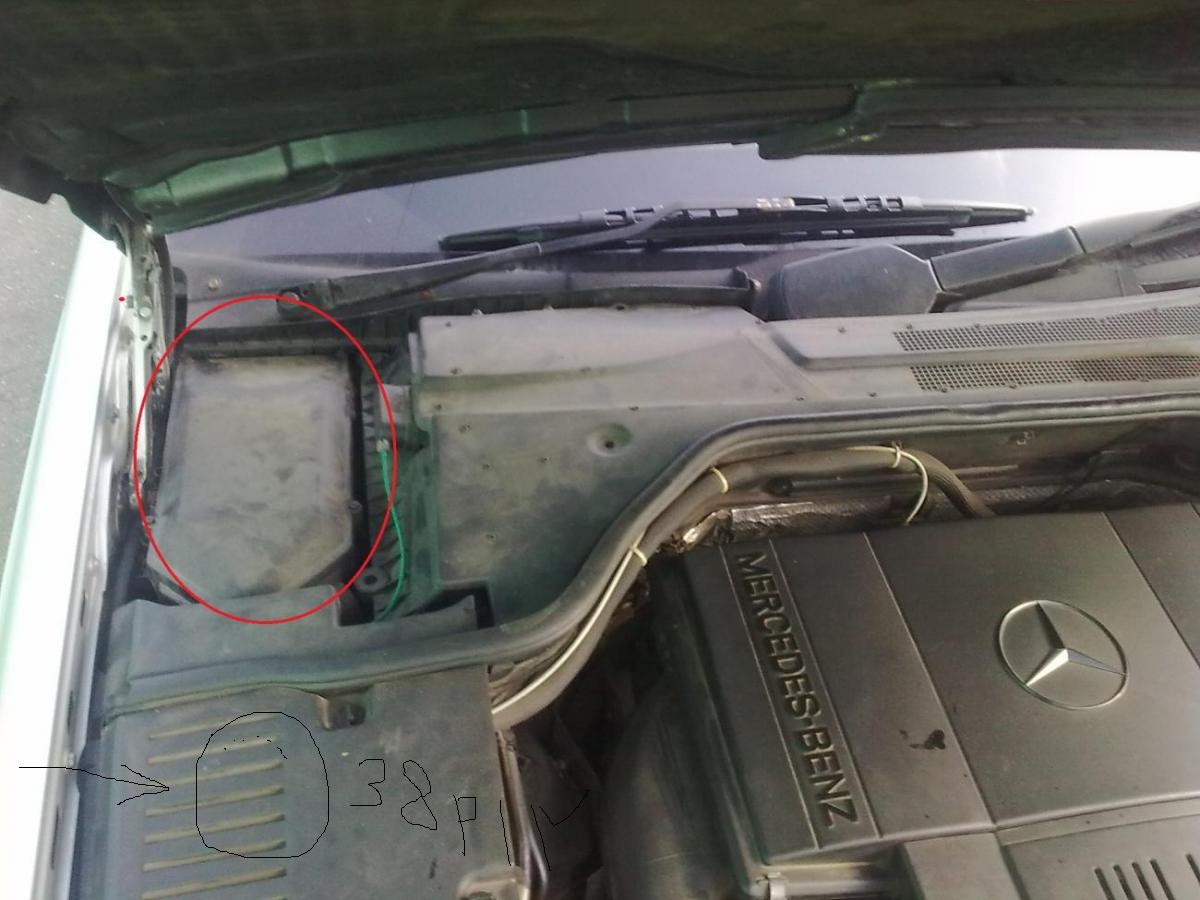

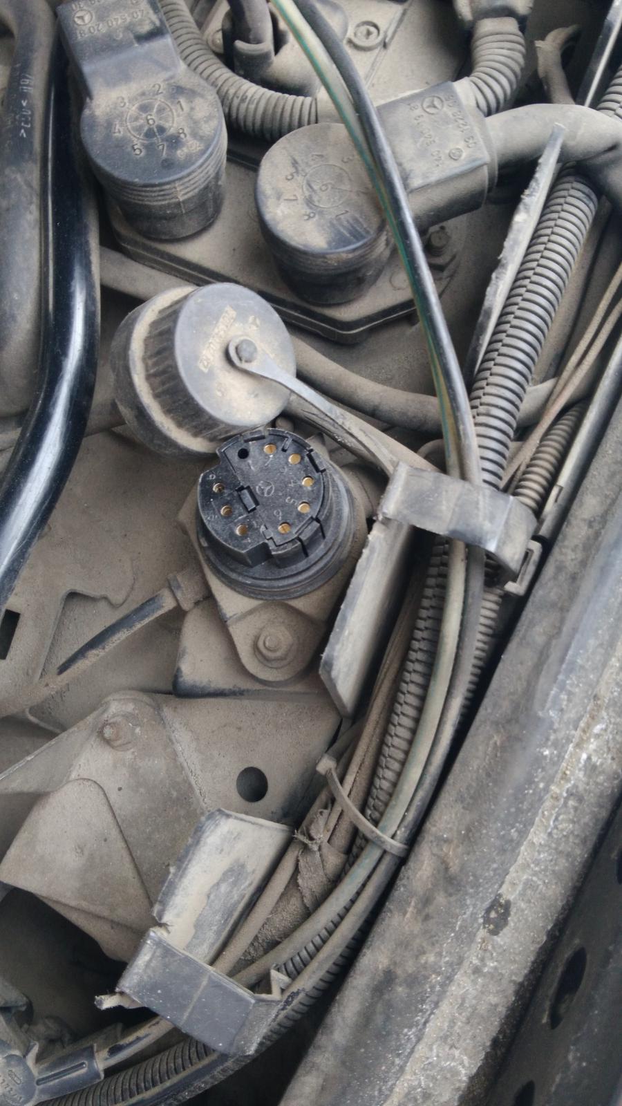

Родственник прикупил интересный приборчик диагностики OBD2
работающий в паре со смартфоном
использует его по полной для диагностики своего ниссана
прибор показывает работу всех систем и убирает ошибки
в связи с чем я и решил попробовать данный прибор на своем 140 но это оказалось проблематично
где находится разъем?на фото это он?
на просторах инета есть множество переходников но вот 9pin нет
может есть еще где разъемчик.
Если есть у кого опыт пользования данный прибором на мерседесах подскажите поделитесь опытом

В 140 кузове нет разьёма ОБД2.
Только старом его читать.
8-915-375-12-78 Ремонт, запчасти.

не то Василич, тот что нам нужен с правой стороны по ходу движения авто , там где мозги спрятаны
и то верно , есть у мну и ОБД2 и переходник на 32пин и програмка на ноут и не видит он кабана хоть тресни

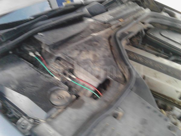

в самой коробке или где то снаружи
да в коробочке там ещё крышечка круглая такая , открывается как масленая на двс
блин мне один товарищь говорил что цеплял и что показывает он все вплоть до дверных концевиков
за жабры этого товарища и пусть все показывает где и как

вот видишь

блин а счастье было так возможно

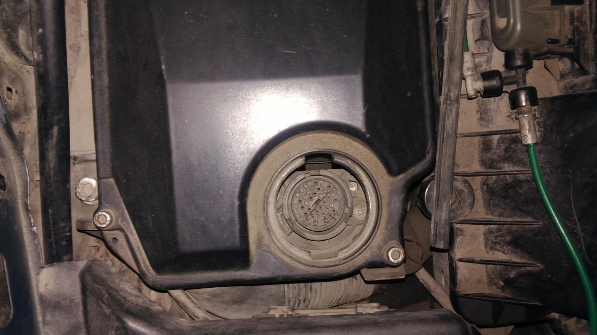

ниже и только старом или штт тестером иначе мало что прочтете другим :)

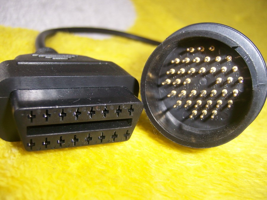

Судя по всему вот он
а это судя по всему переходник

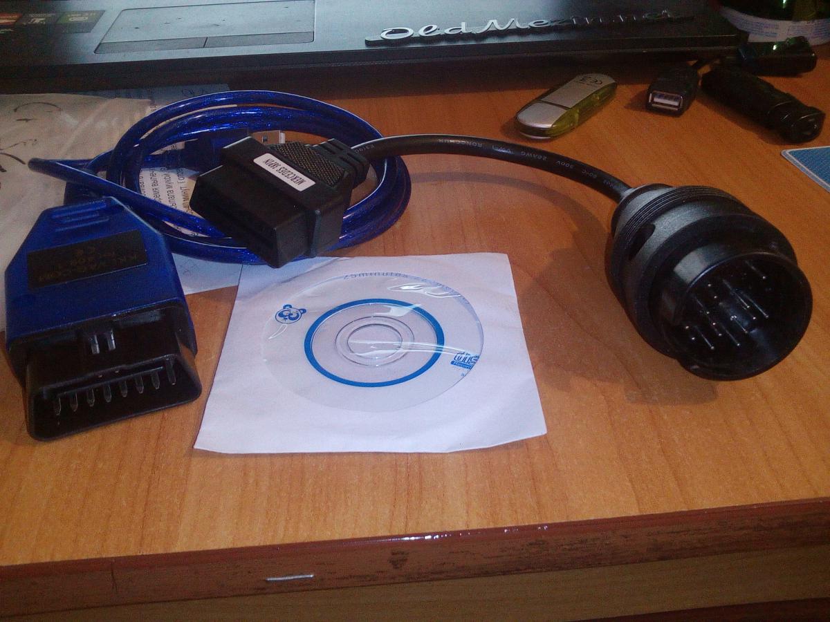

да именно так вот выглядит в реале переходник и обд2

Отправлено 06 February 2017 - 17:25

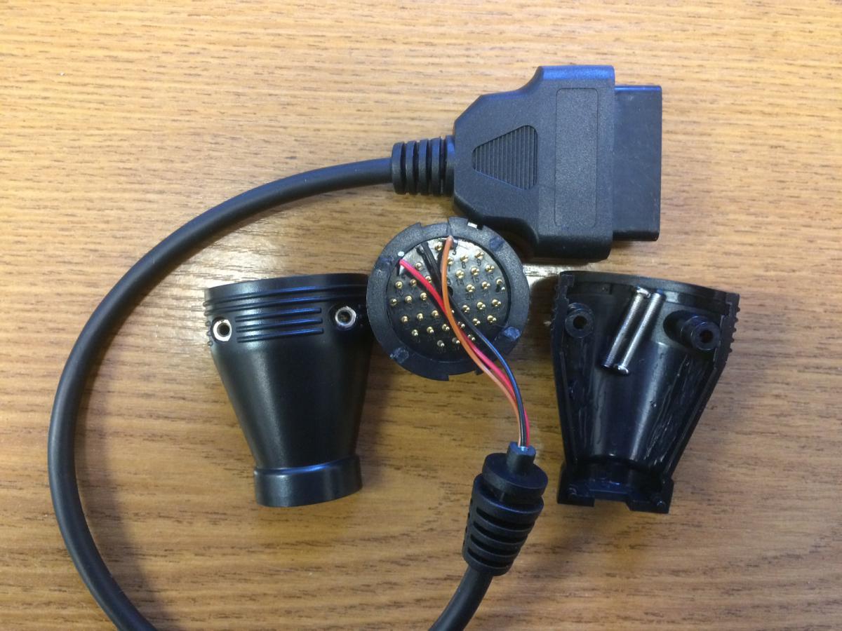

тот кабель 38 где мало пинов, он распаян хитро. к-линия на приборку заведена....

Отправлено 06 February 2017 - 18:42
дело не в маловато пинов, а то что здесь почти все пины распаяны на все пины ОБД, т.е. это как бы для мельтиплексора (какого не знаю)...
а в обчно распаяны всего 3 пина, плюс, минус и пин 4 для диагностики двигателя (бывает так же кабель который распаян на приборку только, но там перепаять 2 секунды)
поэтому и не получилось с этим кабелем, проще проводки....
Это фото такое или в колодке земля внутри контактов ?так то да он

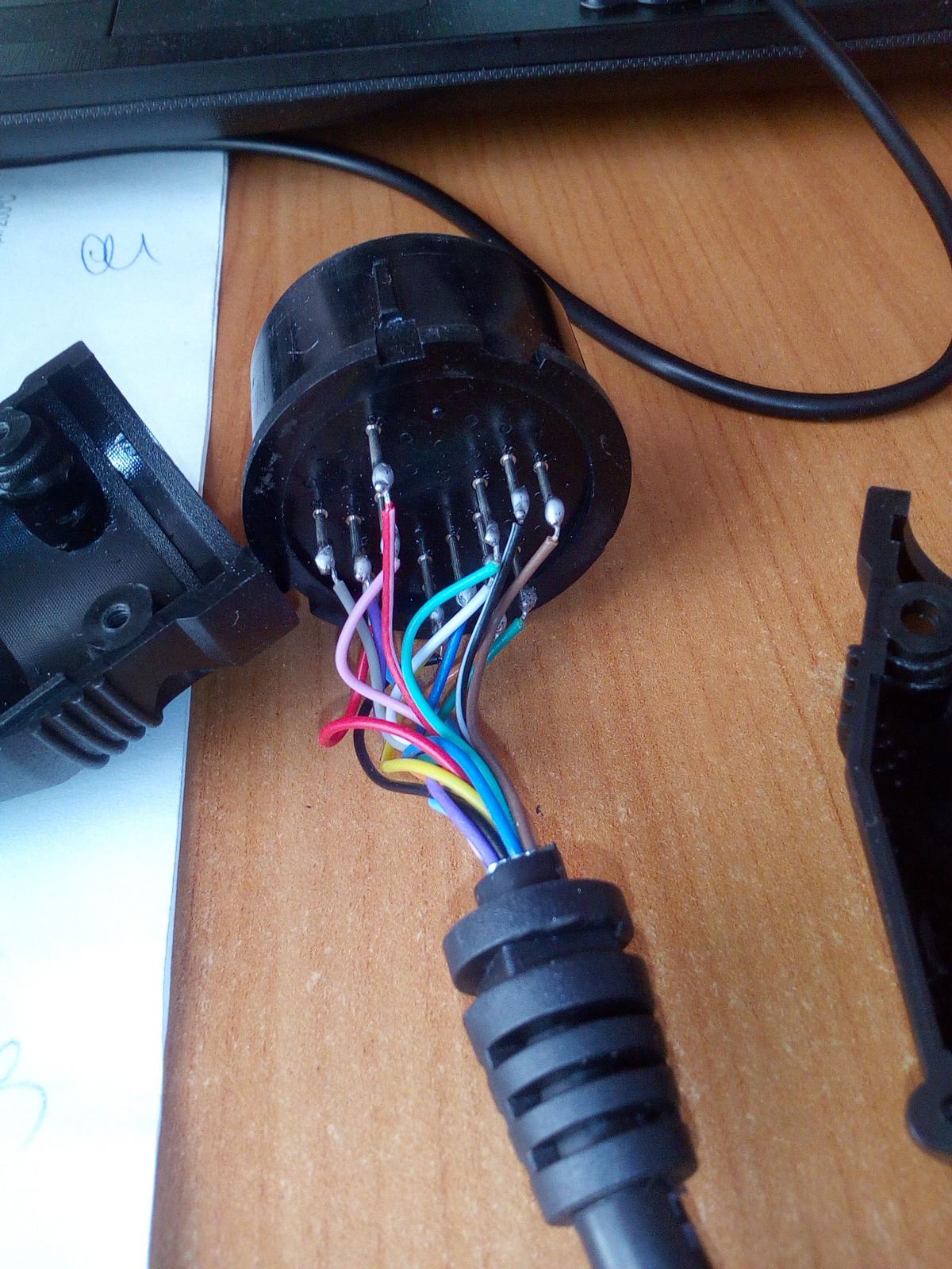

Вот так распаЯн обычно этот кабель 38. как видно, из 38 пинов только 3 используются (пин 4 - диагностика двигателя)

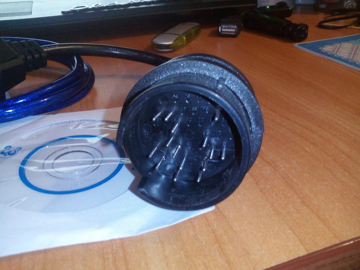

так вот распаян у мну

я знаю как твой распаян ибо недавно его распиновку определял тестром для своих нужд.
в принципе там один провод то перепаять  и все.... нужно чтобы с пин 7 ОБД шло на пин 4 (разъем 38)...
сейчас пин 7 соединен с 12(на 38)
